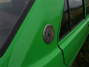

-> Majkl: ved si to videl na vlastne, nie? skoda ze nemam fotku toho hrdla vychadzajuceho z plata, v galerii su sice fotky, ale tam to moc nevidno.

najvacsi humbuk bola ta zelena skodovka na zraze s tankovacim otvorom na C stlpiku a s hrdlom vychadzajucim z plata

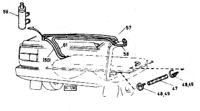

-> Majkl: ked ich vyhodis tak sa ti bude zle tankovat lebo ti to nebude odvzdusnovat.
p.s. nerob je*nuty tuning s hrdlom nadrze pri motore, jo?

dostybiker
rozhodne je tam nech treba by se ti nepovedlo naplnit poradne nadz a nebo naopak by neslo z ty nadrze nic vzit jelikoz by v ni vzniknul podtlak tak nejak asi to je

Jo ale hlavně ty hadičky odvzdušnují obě poloviny nádrže do hrdla... Takže když je tam nedáš tak by ti z nádrže mohl cákat benzín

pyroman
jedna z těch hadiček je taky na to, když se auto převrátí tak kvůli tomu...nebo co

Je tam i zpětnej ventil. A je jiné zapojení u užovky a u eMka. Když to vyhodíš tak nevím, nedělal bych to

k hrdlu nadrže vedou 3 takovy maly pruhledny hadicky, a pak vedou horem az kolem expanzni nadobky a asi zpet do narze, predpokladam ze to je na nejaky vypary nebo na neco, kdyz budu davat hrdlo nadrze aby smerovalo do motorovyho prostoru, bude vadit, kdyz ty hadicky uplne vyhodim?? co to bude mit za dusledek??
