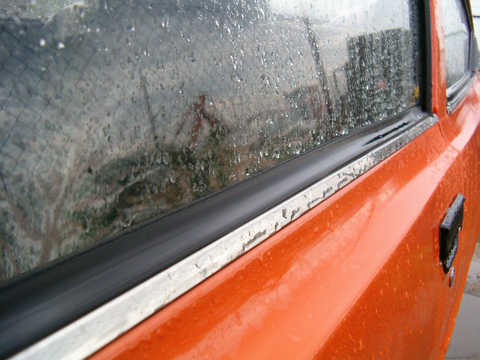

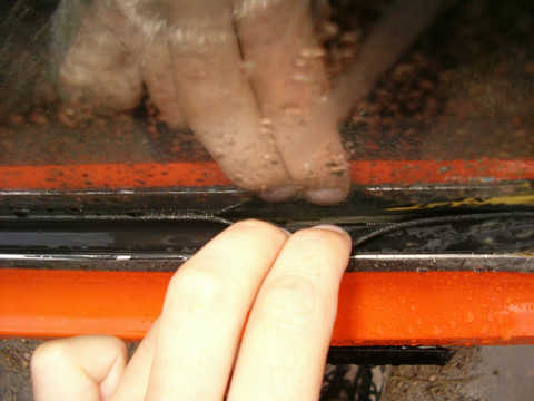

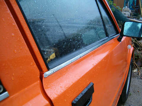

Ked si vsimnes nepretece tam ani voda... takze daka antena nehrozi.. sice je to az tesne a idu trosku tazsie stahovat okna ale to je myslim si ze mala dan za to ze ti ho neotvoria za 5 sekund

-> honzam: mam.. ale na fotkach to nieje vidiet... nafotim a dam to sem
Inak je to univerzalna lista maju ju skoro vsade

-> honzam: Toto je tiez riesenie!
Ale inak teraz sa predavaju take tesniace listy co vsebe maju hlinikovy profil a bohuzial vetsinja skodovkarov si ich dava cez tu vrchnu hranu dveri kde to je najmenej vytrhnut... Inak staci tu listu napchat az za ten okraj smerom k oknu tak aby sa nasunula na tie zarazkky co tak radi vypadavaju... ale pred tym navrtat skrz tu listu dierky a po nasunuti pridrotovat po celej dlzke o zamok a vnutornu konstrukciu vo dverach... ked si date zalezat aj na zakonceniach tak je prakticky nemozne dostat tu listu von!!!
A medzi listou a oknom mam cca 1 mm volu. mozno si s tym poradia ale pochybujem ze sa s tym budu mat chut srat cca 10 minut a votm to je
