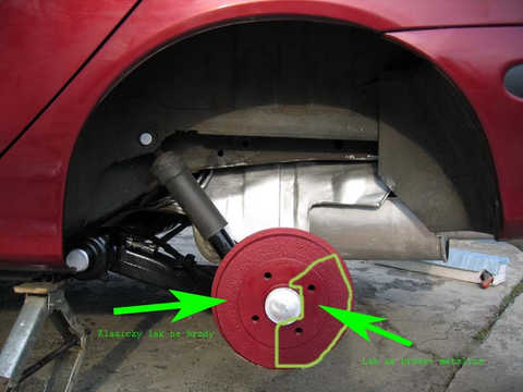

nee, existuje přímo žáruvzdorná barva. Já když jsem na garáži dělal jednomu staršímu pánovi brzdy, tak neměl jinou než klasickou barvu (lak) na auto. Tak jsem hodil 3 vrstvy laku a nakonec aby mu to ladilo s autem, tak jsem hodil metalízu (viz. foto)
