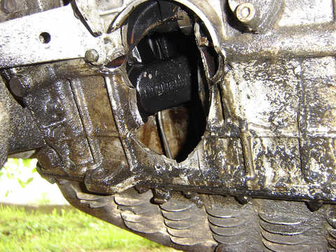

Pomoc!!! prestalo mi to mazat...

-> Pater: to bude asi ojnicka co jynyho by mohlo udelat diru do bloku, jeste mozna klika...

-> Gryzly: jeste jsem na to moc nekoukal tak nevim co tomu je, jen jsem v priopu nasel filtr s kusem bloku

Pater
najeto navim kolik mel, ale bylo to masracky odlehceny a jiny karbec, od ty upravy to vydzelo skoro 10 000 km. a nastesti se mi to slalo kousek od domu...

u nas v praci tohle jednou udelala Astra klukovi na dalnici v Nemecku

Libor
me motor udal takovouhle diru na druhy strane kdyz mi praskla ojnice.motory bych mel ale sem od nymburka..

Fantozzi
ségře tohle udělal motor kterej měl najeto 68 000. 120 origo bez uprav. Nastesti az pred barakem :-) ale nejak na skodovky zanevrela a poridila Matize :-)

jettronic
ty vole to je drsný...

urvala se ojnice? Co to bylo za motor? Nějak upravenej? Kolik měl najeto?

Johny Death
-> Pater: hmm tak ten užasi mazat nebude :-/ co vypochodovalo? ojnice? Beru zpet to s tim intervalem mazáni... tohle asi fakt nebyla příčina proč to nemazalo :-/

Pater
chlapi, zhanim nejaky motor, hlavne at funguje a kdyby to bylo pobliz Litomysle byl bych moc rad, pac si pro nej pojedu asi s dvoukolakem :)

Pater
Ne ne ne, stalo se to za jizdy, a to jsem to moc netocil, spis vubec. Z niceho nic rana, rozsvitila se kontrolka mazani a za mnou olejová cara

Martin
Jinak myslím, že tady už ti nikdo nepomůže...

Martin
-> Pater: Co jsi prováděl, snažil jsi se povolit olejový filtr kladivem ???

tak to je konec

Johny Death
hmmm to se stavá když clovek nedodrží interval výměny oleje :-/

Pater
