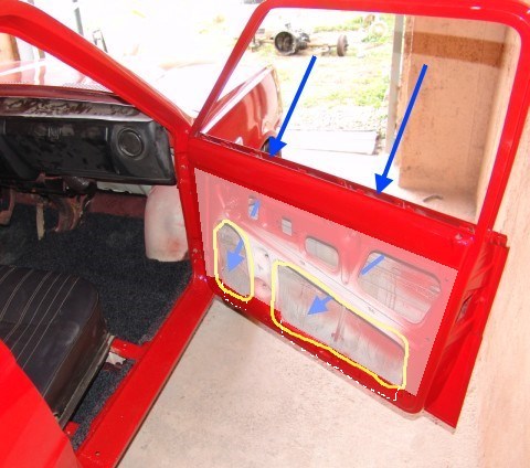

inac dnes som tam dal ten igelit tak ze som ho zahol dovnutra (do dutiny dveri :) ) tak dufam ze to bude zatial stacit

-> 5ko: Obicajna paska staci... ona drzi aj vo vlchku

dobre, tak som to pochopil :) aj je to tam vyznacene bielimi bodkami ale paska drzat nebude alebo su aj vodovzdorne pasky?

-> 5ko: No ale dole to zahnes dovnutra..teda von... no jak to povedat do dutiny dveri
a v strede obojstr. paska

takze toto staci?

a tam v strede medzi dierami?

-> 5ko: tak dej...

-> 5ko: Sak ten igelit zahnes dole dovnutra.... a ked si das fakt zalezat a vyhras sa s obojsranou paskou tak je to uplne nepriedusne...
Uz chapem co si myslel... tam dole to proste musis zahnut dnu aby to islo naspet

to by som ten igelit musel dat z vnutra dveri

ale ten igelit je na tapacirungu, to znamena ze tak isto ako zteka po tapeci tak bude aj po igelite

-> 5ko: Co tam riesis... ved tam daj igelit a je po probleme... ten igelit tam bol uz od vyroby ...asi ti ho niekdo vybral

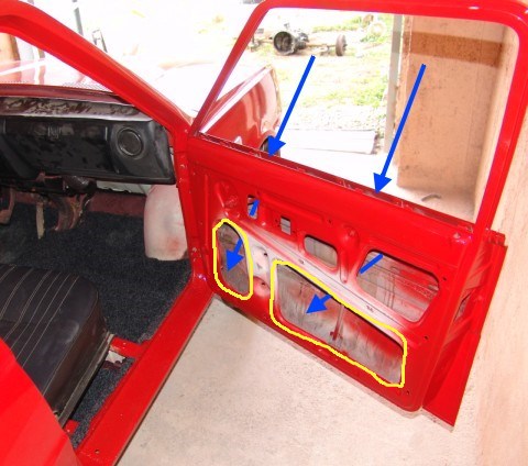

5ko
viem kde mi zateka, od vas by som chcel radu ako tomu zabranit. Po bocnych sklach mi steka do dutiny dveri a tam neviem preco rovno na tapacierung a po nom uz rovno do auta. najradsej by som chcel nejak zapchat tie otvory vo dverach oznacene zltou
