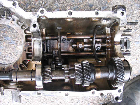

no musis z toho vypustit olej,oddelat predni viko ,po obvodu vsude odsroubovat sroubky,oddelat prirubu na ktere bylo predni viko,demontovat 5rychlost se synchronem z hnane hridele,lozisko PLC hnane hridele pak oddelat prirubu od obou pulek prevodovky jo este 5rychlost z hnaci hridele,musis mit dole spojkovej valecek. no a az budes mit povoleny vsechny srouby tak na nekolika mistech drzi leva a prava pulka pomoci koliku a ty vyklepnes a pak se to sroubovakem oddeli od sebe. musis davat bacha a vsechny vymezovaci podlozky co tam budou schovavej a napis si odkud si je vzal,kdybys je ztratil mohlo by ti to otresne knucet az to slozis.jo a jak ty pulky prevodovky rozdelas od sebe tak bacha vypadne diferencial s talirovym kolem. a pak uz predelas ty vydlicky z bloku 5q do bloku 4q a vsechno tohle udelas v obracenym poradi. hodne zdaru

ta prava co mas rozbitou, kdyz ten 5q kuchnes a vezmes ten samej dil 4q tak uvidis ze 5q ma delsi vydlicky razeni na prvni pohled to bije do oci tak vydlicky prehodis a je to. ale bacha jak ty vydlicky zacnes vytahovat tak tam sou na pruzinach kulicky a aby ti neuletely

akorat musis dat z 5q ty vydlicky razeni

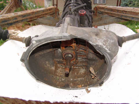

Johny Death
je tam jina akorát ta zadní příruba na 5tiq je delší. však se na to podivej a uvidíš.

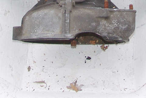

Johny Death
jo dá je to uplně stejný stačí rozebrat a použít ten jeden díl z te 4q. nebo se to dá navařit a zbrousit pokud máš ten kus.

5ko
co sa s tym da robit? mam jednu 4q na suciastky da sa to vymenit z nej?
