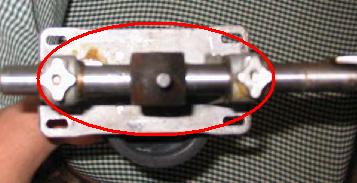

22.06.2005
Ten plech patri sem:
zvětšit Zpátečka 5q - obrázek od Tuxik vložen 22.06.2005 11:49:01

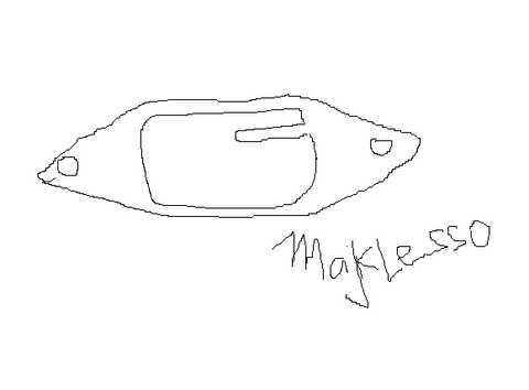

-> Petr81: jestli ten plíšek budeš vyrábět, tak ho nedělej úplně podle mistra Majklesso, vynech některý ty zoubky! 4
10:41:51
22.06.2005
Petr81 - zrušená registrace
Tak to je hrubej obrázek, hned to půjdu podle toho vyřešit, musím si ho vytisknout!!! Doufám že jsem ten plíšek nevyhodil nebo něco, díky za rady chlapi. Super, už mě nebaví odírat zuby!!!3

22.06.2005
-> Petr81: myslel ten plech co je zespoda na kulise, je tam takovej plysek... mmnt majklesso nakresli
10:37:06
22.06.2005
ne je přichycenej 2ma šroubkama a nezajišťuje proti otáčení - má to bejt jen pojistka proti přeřazení do zpátečky

22.06.2005
Dal jsi tam správně ten plech na spodku kulisy? Ne obráceně? jestli máš 5qaltovou kulisu?
08:40:05
22.06.2005
Potřeboval bych poradit. Když jedu a mám tam pětku a chci podřadit tak mi to leze přímo na spátečku a znáte ten zvuk, hrůza. Nechci aby to dělalo. Nedávno sem celou šaltru vytahoval tak že bych ji tam dal zpátky špatně?
