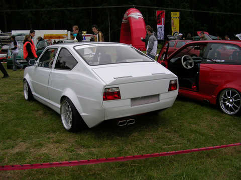

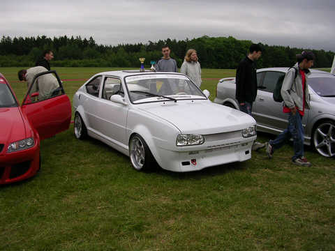

Me se treba ten bilej rapid nelibi co se tyce tech svetel z Golfa ale jinak karosarsky paradni.
Tady jsem si dovolil pouzit fotku od Tommyho jak to ma on na aute.
Vypada to hodne solidne. skoda.stable.cz/cz/index. php?id=4&i...

-> Jirik: ty lemy na tom bílym rapidu jsou parádní, viděl jsem je na vlastní oči a pod nima by byly super i Mangelsy...

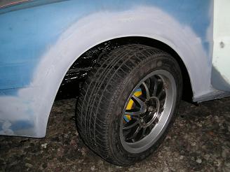

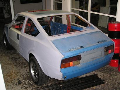

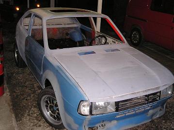

-> Jirik: přední lem z kila vzadu:

jinak já měl na rapidu lemy z přředních blatníků ze škody 100

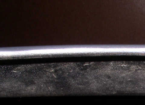

-> Jirik: No ono se to nevyztužuje drátem. on totiž ten plech by měl ostrou hranu která ba se blbě stříkala a rychle by mohla reznout, tak se na konec přivaří drát (kulatinka) o pruměru asi 5 mm a je to schovaný vevnitř pod tou hranou, a tím pádem tam není ostrá hrana a mimochodem se to i vyztuží.

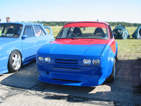

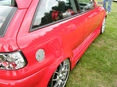

-> Jirik: no na ty astře je ten zadek hroznej,je to takovej ty starýho citroenu,ale ten bílej rapid je výbornej!!myslím tím i lemy
23:03:35
20.06.2005
20.06.2005

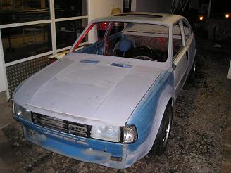

-> Hryzly: a nějak upravený. Se divím, jak ty lemy pěkně vytvaroval a napojil tam ty zadky. Prý je dělal z plechu a vystužoval drátem.
On má hrozně nápadů, jak cokoliv udělat, aby to bylo funkční a pěkné.

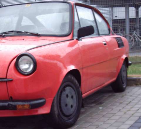

-> Jirik: Mě se taky nelíbí když je to kolo moc navrchu a není vidět vršek gumy. A pokud bych dával lemy tak jedině proto aby se kolo schovalo do šířky. A třeba Zelenka má lemy z vnitřních zadních lemu na Š120. nebo se taky používaj z Golfa I. a II. a taky jsem si všiml že na starších eskortech tak kolem roku 88 sou pěkný lemy.

-> Crack: Co to plácáte mladý pane o tuzingu ? To je machr karosář ten kluk co to dělal. Měl tam vystavený další 4 auta.

sikovnej autoklempir to nastriha normalne z plechu, natvaruje podle blatniku,naboduje ,vytmeli a kaněc filma...

Nenapadá vás z čeho by se daly použít lemy blatníků (pro přední i zadní blatníky) na eMkovou Škodovku ?
Líbí se mi, když je kolo schováno pod blatníkama, tj. nevyčuhuje ven a lem blatníku zakrává z části vršek gumy. Myslím, že by to na šádli vypadalo vělmi pěkně.
