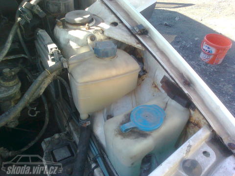

Kolik bude podle vás potřeba investovat?

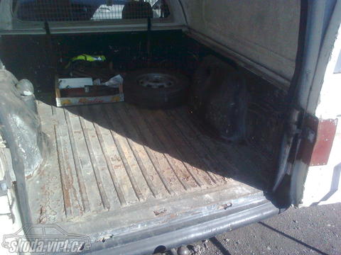

vhml
Obecně vzít schnilý auto a dát to někomu za peníze opravit je finanční nesmysl a úspěšně přesáhneš cenu zachovalýho kusu.
Tudíž buď si opravit sám - pokud si teda nevážíš svého volného času a máš na to zázemí, nebo to za nějakej drobák prodat a koupit jiný.

Domajz
-> Stepan FUN: Ano jde pouze o to aby to bez vetsich problemu proslo TK. O estetickou stranku nejde vubec. Je to trosku slozitejsi na vysvetlovani proc oprava a ne nove auto, jsou za tim slozite rodinne pomery. Videl bych to jak pise Jarda tabule plechu, CO a gumoasfalt.
-> Jarda: No jo, ale tvuj rapid nebo filcky urcite neslouzily jako sluzebni auto nekde ve velkym podniku jako tohle. Jestli chces, zitra ti muzu naskenovat servisku, ktera je vedena do roku 2007. O tohle auto se podle me nikdo nikdy nestaral. Ale pohnita je nejvic ta podlaha za kabinou od mokryho koberce a parkovani na trave tomu taky moc neprida. Takze tak jinak to zas tak hrozny neni. A ty fotky jsou po tom co jsem to auto umyl a povysaval. Nejspis jsem byl prvni kdo to do roku 1997 udelal.

-> Domajz: muj zlutej rapid ma 3x tolik najeto a je v nepomeritelne lepsim stavu, ale je fakt, ze uz jsem s nim dost delal, ale zas karoserie neni nijak zvlast opravovana, STK na prvni pokus... neudrzovana felda kombik ma cca 2x tolik najeto a stav je o neco lepsi, doufam, ze STK projde, moje kratka felda, ma skoro stejne km jako tato tragedie, nemela zadnou zvlastni udrzbu, bohuzel ani delane dutiny a je to celkem slusne auto, ted STK a 6 lehkejch
aby to proslo STK se da udelat tak za desitku, kdyz mas CO a tabuli plechu, zbytek vrazis do brzd a nejake to sklo svetla atd., ale to si budes muset udelat sam a pred pristi STK auto radeji vyhodit (jestli do te doby vydrzi jezdit:)

Durnbach
Pokud takový stav někde na STK uplatí a nedej bože s tím krámem něco zaviní, tak odeberou STK licenci.
Jestli by tohle někdo riskoval za 5 tis Kč. Tak to má si vařený vejce.

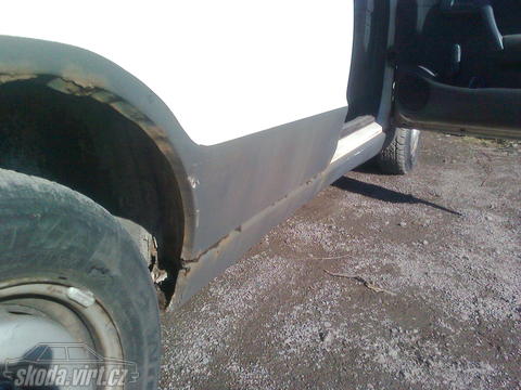

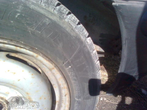

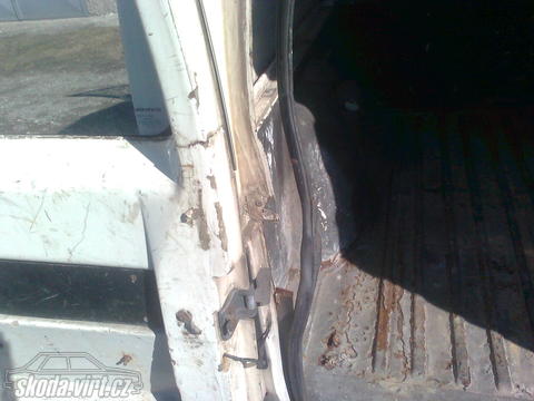

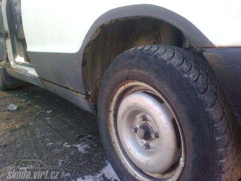

Durnbach

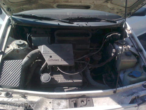

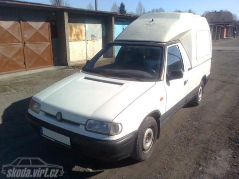

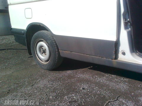

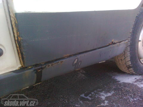

Máš špatné, světla, pneu, brzdy, palivové vedení, chybí ti nějaké sklo a ke všemu je auto totálně zkorodované.
Pokud si seženeš někoho, kdo ti to pomocí CO2 slepí, tak budeš na 10-15 tis Kč. Pokud si nic neuděláš sám, tak bych cenu viděl na cca 30 tis Kč.
Tolik závad jsem nikdy neviděl. A dle mě opravovat tohle je nesmysl.

dle koroze a toho seznamu bych viděl opravu do 50 tis kč :-D
