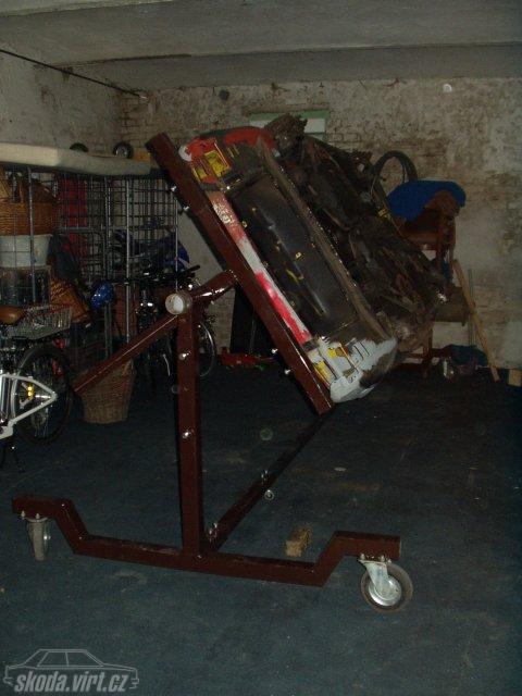

Zazaa
prodava to treba unimax , ale celkem za raketu
ja to mam udelane podobne, uchyceni zlezi na aute ...
img.skoda-virt.cz/forum_u pload/.../7_1_71114__2012- 07-11_22-01-01_37.jpg

17:51:05
18.07.2012
Skury
Zdar lidi.
Někde jsem viděl renovaci/práce na felicii pickup a týpek měl udělanej rám tak, aby s autem mohl otáčet o 360st v podélné ose. Možná to dokonce měl na kolečkách, aby s kastlí mohl pohybovat. Myslim, že vetpředu to bylo chycený do děr na výztuhu nárazníku a vzadu na úchyty sajtny. Nezná někdo toho člověka případně neviděl to někdo někdě?
Díky
Rosťa
