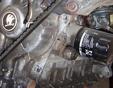

-> Gryzly: je to možný že někdo přehodil záslepku a baroskop, každopádně baroskop fungoval a z druhý strany olej netekl a tak sem to neřešil a prostě jsem myslel, že fávo má baroskop opačně.

-> Labros: A nemá tam bejt záslepka na Oil chladič.

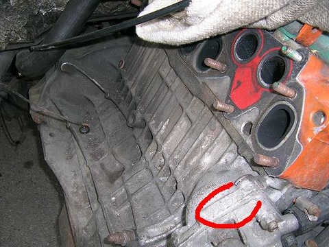

Tak tady dávám fotku mýho bývalýho favorita jak jsem říkal že favo má baroskop na opačný straně, tak tady je to vidět. Je to pohled od prsou, za nima je vidět baroskop, pak filtr a AC pumpa.

-> Gryzly: No dyt jo, právě že máš 781 - favorita, ty to maj uzký, ale všechny 742.135,136 to maj široký na 2 řádky

-> saskyn2: Já mám na 781.136 taky nálitek u vodní pumpy ale je tak uzkej že bych tam dva řádky nenarazil.

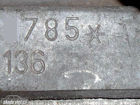

páni ve škodovce majk v tom guláš já mám 136, něěkde mám napsáno 135, někde 136, tak si vyber, stejně jako sme měli rapida 136 a měli sme napsaný někde 130, někde 136, ale určující je asi co je opravdu v autě:) nebo já fakt už nevím, som z toho volaky zmeteny

-> Gryzly: -> PeterP136: Sak ale konec toho cisla motoru zaroven urcuje jeho typove zaradenie... takze asi tak... system error

-> Gryzly: To si mal vidiet ako spekulovali nad cislom motoru na jednom stretku. :) Nedali si povedat ze to v prvom riadku je len cislo motoru a nie typ :).

-> Mishoooo: A jak poznáš že to není 742? když to má měrku tam kde ji má 742? to číslo 785 je přece konec čísla motoru.

-> Mishoooo: Trosicku system error nie? :))) Aj do rapidov isli 742.136 :).

-> Gryzly: To nieje v favvorite ale v mojej rapide
merka oleja klasika 742-ka... zaujivmave vsak?

Tiez je to na vodnej pumpe a 742-ka to nieje

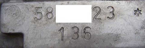

Tak kecám ....Od května 1987 zavedl výrobce číslování motoru novým způsobem. Nálitek příruby je rozšířen a číslo je ve dvou řádcích. V prvním řádku je sedmimístné pořadové výrobní číslo motoru ukončené hvězdičkou, v druhém řádku je třemi číslicemi udán typ motoru (105, 120, 130, 135, 136). Je-li za tímto číslem uvedena číslice 8, znamená to, že u motoru je upravena hlava válců (ze šedé litiny) pro použití bezolovnatého benzínu. U Š135 se identifikační kód 8 neuvádí, tento typ je určen pro trvalé používání bezolovnatého benzinu.
U vozů s motory Š742.136 je kód vyznačen jen v případě, že hlava má ventilová sedla z materiálu, který dovoluje provoz i na bezolovnatý benzin. Pokud u typu Š742.136 kód vyznačen není, je nutné užívat benzin olovnatý.

-> Tommys: Na 742.136 je ten nálitek širší protože to číslo má 2 řádky

Hoďte sem někdo číslo motoru 742.136 at vidim jak to je origo

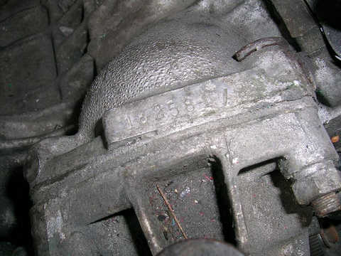

-> Honza.net: No tohle číslo někdo razil doma, starý favority měli u pumpy nálitek na kterej se to dalo vyrazit, ale každopádně všechny 742.136 a 135 měli ten nálitek širší a měli pod tim i typ motoru, takže co si vyfotil je prostě obyč přeražený fávo, a pod hlavou budeš mít bud původní číslo, nebo je vybroušený

Tommy
2 Tommys: Tak 742 to urcite neni, podivej kde ma merku oleje. Ja mam taky blok motoru z Fava a cislo je vyrazeno normalne u vodni pumpy.

Honza.net
Tak se zeptám na tenhle motor, je to 742 nebo 781?
Viz. obrázek, číslo na vodní pumpě to má..
