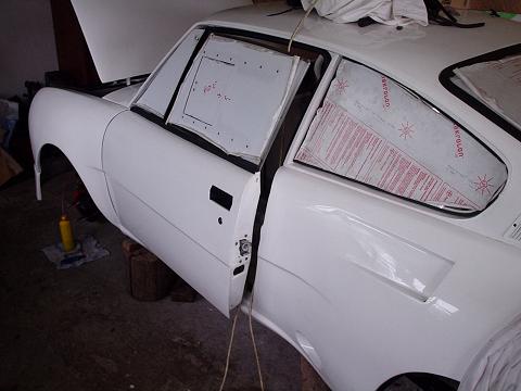

Bery
kontakt přez arkin.cz a ty mě odkázali na nejbližší prodejce a to bylo právě do jesenice.
já vysolil celkem asi 1900,celá deska pro mě nemá význam,oni to nařržou aby byly co nejmenší prořezy a navíc jsem to vezl ve fáčku domů,tak kam bych to nacpal

Bery
to co mám v oknech já,tak asi 1250/m2 marlon-oproti plexi pevnější,špatně hořící a netříštivý,nebo aspoň 2x tak bezpečnější než plexi.
byl jsem pro to v praze,nebo na kraji pražky-řekněme u jesenice.
Dával jsem to klasicky do gumy a nevím jestli to zadní okno nebude vyskakovat,ale to budu řešit až potom.
šoupačky v předních dveřích jsem ještě nedělal,ale chystám se a řežu to taky hopsalkou-chce to ale nějakou lepší....

Pepino RS
-> TUNER: za kolik kupoval metr cvterecni ? ja si ted vsimnul ze deska kterou bych potreboval vyjde kolem 6 000, coz je vcelku dost ! da se pouzit nejaka levnejsi varianta ?? zamozrejme ktera mne nepodreze kdyz to dostane ranu ??

Zbyněk
-> Pepino RS: ideální je nějaký odporový drát nebo tavící struna. to potom jde jak po másle. stačí mít obrys nakreslený na tom lexanu a jde to

Pepino RS
ted resim okna na moji RS a zajimalo by mne jak a cim mam rezat makrolonovy desky, tak aby vse klaplo !
