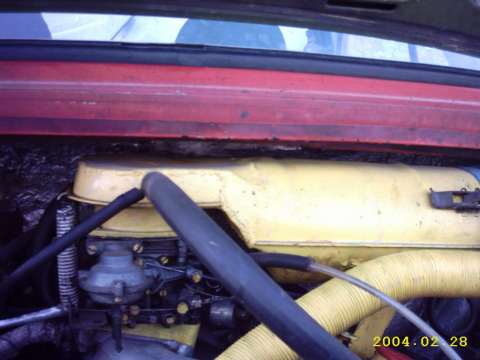

-> fine_ray: No koukni na tu moji fotku níže. mám ještě LPG a tak jsem to už tak měl dost vysoko tak se musel upravit ten airbox aby se to tam vlezlo a necucalo m to tu vatu nad karbem.

-> Veron: achá! kdyby bylo víc hmoty, tak se nad to zas nevejde airbox, co?

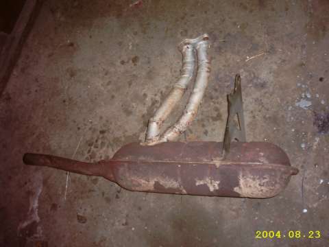

Tak mám možnost nechat si udělat vejfuk na zakázku, snad i levně, ale potřebuju tomu člověku dát nějaký předlohy, podle kterejch to má udělat. Dal mi knížku sportovní úpravy na 105/120/130 ať si nějakej vyberu, tak teda nebude vadit pokud mi vyrobí výfuk podle předlohy na 120LS nebo 130RS? Nezvýší se nějak razantně spotřeba?
-> Veron: Při nejhorším si navařím svody na fáčko na ten origo výfuk, už o tom uvažoval, ale radši bych měl nějakej vejfuk kterej je speciálně na to fáčko dělanej. Když 120 a 135 jsou docela odlišný motory, co se týče tlaků. Nebo ne?

-> M.a.R.i: měl jsem variantu č.3 a dělal jsem to tak že jsem odřízl trubky od vejfuku, vejfuk jsem přidělal tam kde má bejt a trubky jsem nařízl, ohnul, bodnul, nařízl, ohnul, bodnul. a nakonec jsem to vyndal a dovařil.

to je trochu problém - jsou tři řešení -
1)koupit origo svody ze 136 (nejjednodušší)
2)nechat výfukové potrubí fav. a nechat si udělat výfuk na tyhle svody (elegantní a efektní)
3)upravit sériový výfuk převařením trubek k tlumiči(nejlevnější). Ale - jen dočasně, než budeš zase shánět nový tlumič a nechávat ho upravovat.
U tohohle řešení bacha na to, abys trubky naohýbal tak, aby byl tlumič co nejvíc dozadu (ve stejné poloze jako origo 120). Brácha si jenom nechal přivařit přírubu z fáva a když jsme výfuk nasazovali, tak se nevešel, "překážela" poloosa, tak jsme to museli nechat naohýbat - nepříjemnost, když s tim člověk nepočítá -(
Na výkonu je tohle řešení nepoznatelné, proti prvnímu....
