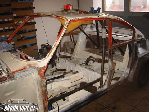

Takhle, a dá se i vyndat. Ale chvilku to trvá. Trubka 40x1,5. Vařeno Céočkem + Autogen. Kdyz budes chtit nafotim liip

Pepino RS
tak jsem se vcera ptal borce co u nas stavi buginy na to cim mam svarit chrom molybden ze kteryho budu delat ram aon rikal ze buginy s tohodle matrose vari klasickym coockem akorat ze tam mam plyn korgon, jenze jaksy jsem se ho zapomnel zeptat jaky cislo materialu mam pouzit, navi by mne taky zajimalo jak mam ten ram udelat aby mne sel vyndat s auta ??
