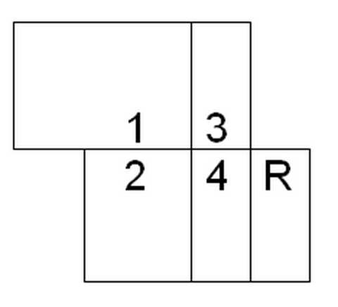

to by sa hodilo mojmu znamemu, asi takto nejak vyzeraju jeho drahy rychlosti

a zkrácení chodu dejme tomu na polovičku znamená taky zmenšení vůlí na polovičku.
14:59:28
19.04.2005
19.04.2005
přesně tak, známej má posunutej ten kloub stejně jako to má Morrison a páka má o hodně kratší chod ale samozřejmě ovládací síla se zvýší

Asi nebude tak jednoduché úpravou kulisi,resp. fofrklacku docílit přesnosti řazení ala fabie,to už je spíš o převodovce samotné......těch možností je ale i tak dost,zkrátit páku,případně ji více ohnout směrem k řidiči,sehnat si spodní plech kulisy co se dával na 4kvaltové 1203ky,ten má vyřezané všechny dráhy (pouze mu logicky chybí 5ka= upravit),nebo úprava kulisy jak je popsaná na morrisonových stránkách..
