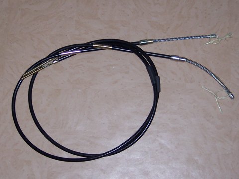

sakra, ked nove je take drahe, neviem ci sa mi to oplati investovat do stareho crepa 80,-Sk3 3
zvětšit Ruční brzda - obrázek od minno vložen 06.11.2006 17:07:38
09:34:34
06.11.2006
-> minno: no vyndat vyčistit a promazat...nebo dát rovnou nový lano 4
21:28:21
05.11.2006
jack51
-> minno: jj, lano, ted jsem to opravoval taky - stacilo to poradne promazat
21:01:20
04.11.2006
-> minno: To bude lanem
20:58:28
04.11.2006
mám podobný problém a to asi taký, že po zatiahnutí ručky a po jej následnom povolení zostane ľavé koleso zabrzdené, stačí trochu poklepať po konci lanovodu v stredovom tuneli a koleso sa uvoľní. Myslím že by to mohol robiť už zatuhnutý ľavý lanovod, je ešte pôvodný. Pravý bol už menený, ten fachčí dobre. Čo myslíte, bude to len tým lankom? Kúpim nové a bubon zhodím až keď to budem vymieňať. Len chcem vedieť na čo sa mám ešte pripraviť.
