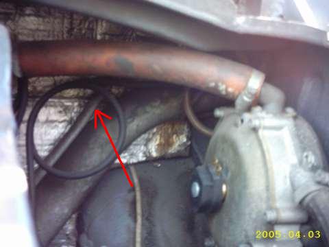

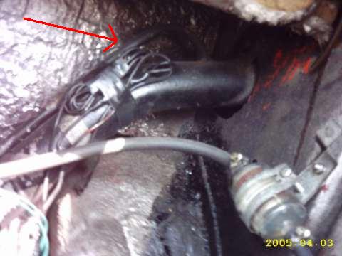

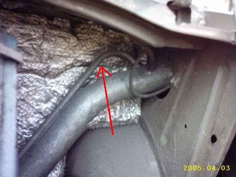

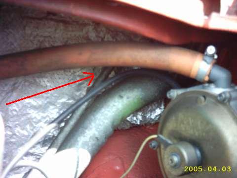

-> Mishoooo: Idem to vyfotit.

-> Mishoooo: No bola to ta která ma asi centimetr v pruměru.
