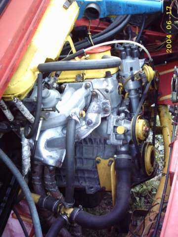

-> M.a.R.i: To je uplně jedno protože ta pumpa bere vodu z venku a tlačí ji do motoru ( nebo naopak) tak je jedno jestli od topení nebo od chladiče.

-> Gryzly:
Volal sem předchozímu majiteli a trubky jsem měl zapojené dobře, akorát mi je divný, že se trubka do sacího spojuje s tím T co vede k pumpě, jak to máš ty. Já mám to sací spojený z tou úzkou trubicí co vede z topení. Jaký je v tom rozdíl??
-> Gryzly:

-> M.a.R.i: Jo King má pravdu, pokud nebudeš hrabat tak si na to hamstej jak chceš. a stím karbecem. radši si nechej SEDR. LEKR nebo piergurg má jedinou výhodu asi jedině v tom aut. sitiču.
2) já ty trubky zapojil takhle:
udělal jsem si tu odbočku jinde.

2 Mari: Kyvkova 4q (a ani kyvka coby naprava) neni stavena na takovou zatez. Se 135kou to neni tak kriticky, ale presto......Muzu poskytnout svoji zkusenost s favomotorem na 4q (105), kdyz jsem bez problemu odjezdil cca 45tkm a po upgrade na vlecku je prevodovka jeste schopna provozu. Ono je slapnout a "slapnout". Nejhorsi je kdyz kola zagumujou na nejaky sotolince a za okamzik se dostanou na suchej asfalt a prakticky se zastavej - to dostanou kameny v prevodovce a vubec cela prevodovka takovou cocku, ze je to nekolinasobek krout. momentu na jakej jsou staveny. Ja jsem se v podstate nijak nekrotil, ale pro jistotu jsem ze svyho repertoaru vyradil lacine efekty gumovacek na asfaltu a pod. V jizde potom na to muzes hamtat jak chces - na 3 ci 4ku vetsinous favomotorem nezahrabes :) Jak to konci s jedinci bez omezeni repertoaru, jsem se presvedcil na prikladu jednoho spoluskodovkare, co upgradnul S120LS 136kou motorem a behem snad 3 mesicu, vystridal 4 prevodovky, pricemz v jednom pripade jsem ho musel tahnout asi 5km na lane s tim, ze mel prevodovku totalne zablokovanou a ta brutalne brzdila kola :)
2. Zapojeni je stejny, jenom favo ma pripojky na ohrev saciho potrubi. Na to je ale potreba vodni pumpa s extra odbockou.

Tak sme dneska dali se Stepixem do mé 105 Favorita 135, karburátor 130, mám 2 otázky.
1.
Když budu chtít, můžu na to šlápnout a nebo raději zvolna. Co jsem slyšel tak mi prý můžou prasknout kamínky v diferáku a nebo se může posrat hřídel, ale každej říká něco jinýho. Tak co, můžu to osolit??????????
2.
Nemáte náhodou někdo detailní foto nebo popis, toho jak jsou zapojený trubice s vodou? Jeto trošku jinak zapojený než ve 105, tak si nejsem jistej, jestli jsme to dali dobře.
Jinak v autě je 4q a kyvka. Díky za pomoc.
