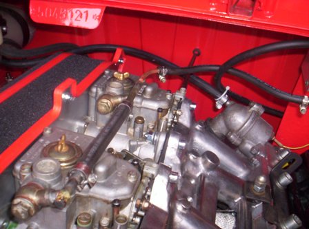

Sytice na rovne potrubi,je to v Eru,ale vyjde to stejne .-)

Jarin-22
Já je mam ve 12O a je to ukrutný vymejšlení. Lámal sem si stim hlavu jak to spáchat, ale nakonec se mi to povedlo.
Na plyn sem si udělal takový táhlo s převodníkem a na sytič jen protáhlej drát na konci s očkem.

LordCroft
no tak lidi nikdo nic ?????? nutne to potrebuju

LordCroft
Lidi prosim o jakekoliv foto ci onspiraci jak upevnit dvojtej weber do rapida ! jedan se me predevsim jak vyresit vedeni lanka na plyn a sytic !!!! Budu tam mit rovne saci potrubi takze bude smerem na levo ! Diky moc vim ze se to tu uz resilo ale chtel bych to nejak zhrnout . Diky moc
