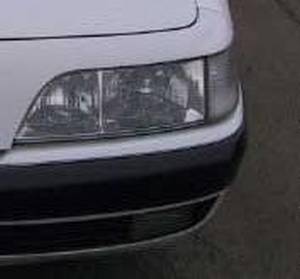

Zdany
Viz foto u meho auta. Jiank samozrejme zakladem čire optiky je samozřejmě tvarovaná parabola, která rozptyloje světlo tak , jak u normálních světel vroubkované sklo.

Zdany
Pokud chcete radu ohledne montáže čiré optiky ze golfa do 4 očka rapida, tak se ptejte Krta. Já tam budu dávat čirou optiku z Renaultu Magnum. Vypadá to podobně jako na fotce od K!RRa. Akorát to je větší

-> PeterP136: :tak jo,noch einmal a naposledy,parabola 120(favorit ,felicie) je HLADKÁ,lom a rozptyl paprsku je dán jen a pouze sklem přes které prochází......auta která mají tzv. čirou optiku,to zn. krycí sklo je hladké, mají tohle vyřešeno strukturou samotné paraboly,kdy ta je přesně dle výpočtů tvarovaná ....

-> PeterP136: ty si magor, když dáš čiré sklo do staré paraboly - tady žbleptáš ptákoviny o nových autech i parabolách o tom tu není řeč a už vůbec že jsou nový paraboly hladký, sou lámaný aby se to světlo líp rozptilovalo tzv. lom světla - taky sou použitý úplně jiný žárovky, než tu začnež fakt něco žbleptat klekni si před přední světlomet nového auto s čirou optikou a hleď, to je realita chlapče

-> PeterP136: k otázce čiré optiky: viděl si dnešní parabolu? jak je dělaná, pokuď si někdo koupí čirý kryt, buďto na hlavní světlomet 120tky apod nebo favorita uvidí tak akurát kulový, zhorší to svítivosst, oni ty origo kryty tam nejsou jen tak, aby se neřeklo, správně to rozprostírá světlo po celé činné ploše, pokuď to není upravené, takčiré překrytí je na veklký "H" a celkem chápu proč to pokutujou, ať pokutujou maj za co, co se dneska vidí na cestách tak to bych je bral všechny, takovýhle píčoviny nemaj na cestě co dělat..... to samé je extrémní mračení, jakej to má jako smysl? Prostě trestat a basta
