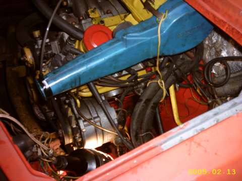

Těch hadis je tam prostě moc. jééé ted jak koukám na ty fotky tak jsem si všiml že je dnes třínáctýho.

Vlevo středeční filtr, vpravo NoName i s obalem. Ten NoName je asi o centimetr kratší.

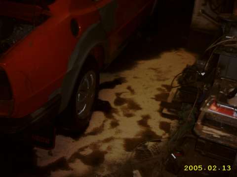

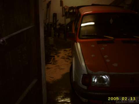

Piliny budou pěkně hořet :-(

Tak jsem na svojem autě od čtvrtka měnil okna. Dnes sem to dodělal a šel jsem to projet abych věděl jaký to je. Přitom sem si řekl že ještě vyměním ten olej, když jsem si koupil ve středu olej a filtr. tak jsem zajel zpět do garáže strčil jsem vanu pod auto, Povolil výpušťák, pak jsem vyndal fitr, protože mastnýma rukama moc nečel, takl jsem ho vzal hasákem. Jak povolil tak jsem ho vytočil už rukama. počkal jsem až to pěkně odkape. Pak jsem tam dal výpušták, ještě jsem šel pro fitr, a vedle v poličce ležel druhej fitr, kterej sem kupoval v létě do Hnědky. Ale protože doma máme skoro vždy jeden navíc, tak sem si říkal vezmu ten z léta, není na něm nic napsaný tak by ostatní doma nemusely vědět na co je, a ten co jsem koupil ve středu je popsanej tak ten nechám na potom. Tak jsem vzal ten NoName filtr, našroubil jsem ho na blok, pak jsem vzal ještě hadr a trochu jsem ho dotáhl hadrem v ruce, protože jsem je měl mastný. Nalil jsem tam ty čtyři litry novýho oleje. Počkal jsem pár minut, pak jsem zkontroloval jestli to neteče na výpušťáku, nebo pod filtrem. Nikde nic, tak do toho sednu, nastartuju, kontrolka oleje zhasla, a po pěti sekundách se rozsvítila. Tak jsem si řekl, asi to tam ještě nedoteklo, tak jsem trochu zvedl otáčky. Kontrolka zhasla a znova se rozzsvítila. ????? tak jsem ještě přidal a znova. tak to chcípnu a jdu se podívat dozadu a slyším nějaký bublání. tak kouknu na vypůšťák a ten je suchej, ale vedle z šustplechu tekl proudem olej. kouknu z vrchu a valilo to z pod filtru. Tak honem letím vedle do místnosti pro prázdnej plechovej kanystr. strčil jsem ho pod šroub povolil jsem ho a ani kapka. tak jsem povolil filtr, koukám a on měl blbej závit. Na hraně toho závitu byla ještě jedna drážka takže jsem ho dotáhl, jen co šlo rukama a on si nedosedl. A jak tam mám plno hadic a trubek tak jsem si toho nevšiml. Když jsem zkusil ten druhej fitr tak ten šel pěkně, NoName šel pěkně ale ne tak daleko
Takže výsledek:
4 litry novýho oleje na podlaze,
Podlaha v garáži posypaná deseti lopatkama pilin,
Auto je nepojízdný, protože starej olej jsem nalil do kanystru s jinýma sračkama.
V pondělí jedu koupit další 4L oleje za 360Kč. :-(
Takže výsledek:
