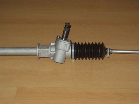

a jeste jedna..
zvětšit ostre rizeni - obrázek od Saky vložen 24.01.2005 17:37:30

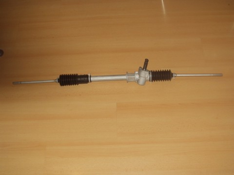

tak tady je fotka jak to vypada..
zvětšit ostre rizeni - obrázek od Saky vložen 24.01.2005 17:36:00

hodim sem fotku.. je to stribrne.. jestli te zajima i typ barvy tak to bych musel zjistit-) jinak takova technicka poznamka.. rizeni jsou namazany vazelinou a neni v nich olej (ten si tam kazdej musi dolit sam, je prilozenej k tomu) protoze ackoliv je to vsechno novy tak si myslim ze kdyz by to stalo pastorkem dolu ze kolem toho gumoveho krouzku bude lehce prolinat olej a tato poloha se pri posilani postou neda vyloucit tak jsem to vyresil tak ze sem tam olej nenalil a prilozil ho v igelitovem pytliku a kazdej si ho tam naleje sam (sunda bocni viko a nalije to tam) je to lepsi nez aby mu doslo rizeni olemtane od oleje.. nicmene pokud by to nekdo nezvladl jsem schopen mu tam olej nalit (treba se nevyleje ja nevim nezkousel jsem to, je to pro jistotu. kdyz je to pak v aute v normalni poloze uz se vylejt nemuze.. )
