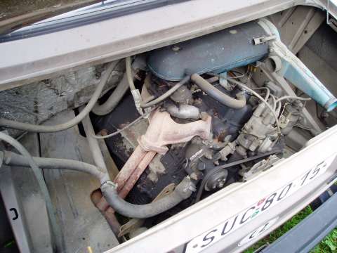

-> Jirik: Né, já pamatuju už jen blok v modrém. Já to vzal wapkou a odlítávali z toho kusance blátíčka. Sice jsem trochu kontaminoval půdu a deset let tam tráva neporoste, ale aspon ji nebudou žrát kačeny a nebudou tam srát. A já pak můžu opravovat v létě na sluníčku. Tady jsem ještě vyštrachal fotku motoru. Je očištěný akorát číslo motoru, aby se to mohlo přepsat na dopravce. ;-)

-> Jirik: Tak to som vlastne spravil zle, ze som z podobnej prisery ako uviedol gryzly miestami vylupal hllinik :). Ale na vacsine ostala "Kvalitna Konzervacna Kasa" (3K), takze sa nemusim bat o svoju prevodovku :).

-> Gryzly: No ale když ho očistíš, tak je pod tím jak novej.
Pamatuješ si můj původní zleštěnej motor 105 ? Tak ten byl při koupi taky pěkně zasviněnej, ne teda takhle, ale byl.
Paxe to umylo a pod tím se skrýval blok jak z fabriky.
Takže tyhle nánosy mají i konzervační oučinky.

-> Jirik: To je auto které jezdilo dvacet let ve firmě. Tak je vidět jak se jezdí a stará o služebáky. Motor vypadal uplně stejně.

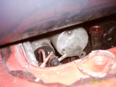

Takhle to dopadne když vám dá poloosa ránu pěstí do startéru.

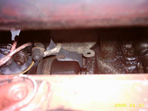

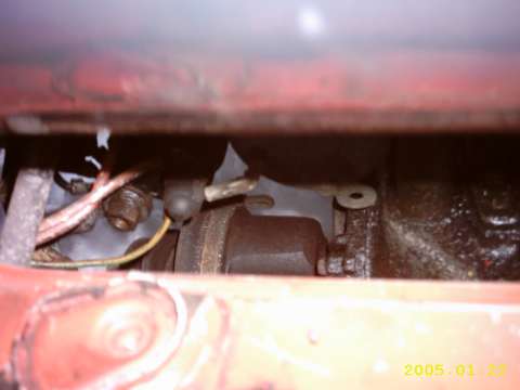

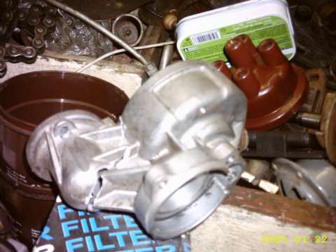

prostě místa všude dost. Kdo to má jako já ať zvedne ruku. A kdo chce to správný víko tak at se ozve když vás bude dostatek tak bych to mohl sehnat. Můžu sehnat i pastorek na Š120, nebo jakýkoliv díl na ten startér.

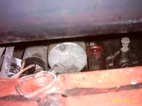

třetí

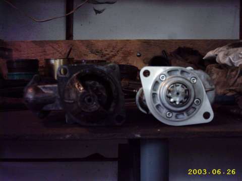

druhá fotka

-> Tak asi o tomhle startéru tu vím nejvíc tak se ptejte tak jsem to pro vás blejskl.

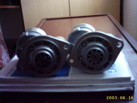

2 Gryzly: Koukam, ze stejne "spatnej" starter jako ja, protoze taky nemusim dekl tunit kladivkem a starter odpovida tvemu popisu. Prece jenom, necekam, ze vyrobce, kterej dela pro SKODIFKU nekolik desitek let, vypusti do sveta starter kvuli kterymu se musi busït do kastle
Napada me, ze to predni viko s pastokem, coby nahradni dil ma svoje typovy cislo a na strankach magnetonu lze v katalogu dohledat, co je vlastne to Jizikovo viko za bazmeg a popr. to pak nekomu omlatit o sisku :)

-> Jirik: určitě to máš jako na tom druhým obrázku? nemáš to tak jako je to tady na tom třetím? Já mám ten startér vodorovně. motorek k převodovce a spínač od převodovky. žádný kladivo a místa všude dost. a tomám ještě LPG bombu nad startérem. zítra ti to asi vyfotím jak to tam je pěkně vedle sebe.

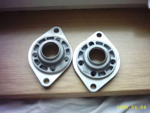

-> Jirik: Jsou dvě verze toho předního víka na Felicii - dvanácettrosku a na Š120. A ty máš na 100% tu blbou. Sežeň si tu správnou stojí to kolem 150Kč.

-> Jiriku: Zírej na rozdíly.
