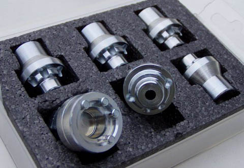

-> Johny Death: Mno, podle mě na kopretiny nepůjdou bez úpravy žádné. Budeš asi muset upravit stávající, nejvhodněji vypadají ty Simbolz, koupit M12x1,5 s konusem a potom stočit na správný rozměr. :(

Jinak na kopretiny je potřeba konusová dosedací plocha.

taky shanim Pilot 105 nemaji tam nekde fotku? nejak jsem tam zadnou nenasel jak to vypada :-/ a nebo vevis konkretne o nejakych na kopretiny??? anebo alespon jakej to je rozmer?

Jinak se dají sehnat bezp. matice různých značek stačí pohledat na netu (Simbolz, Mcgard, Blocky), ale musí mít správný rozměr a kulovou dosedací plochu.
