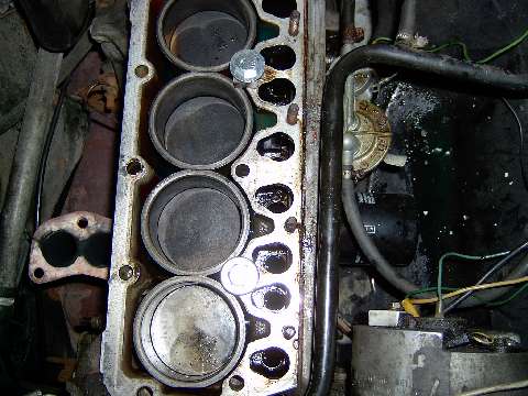

Martin
Ještě jak vypadaly válce...
20:00:16
22.01.2005
22.01.2005
Martin

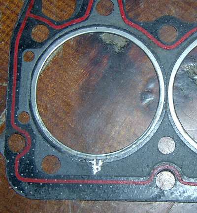

Díky všem za cenné rady !
Odneslo to pouze těsnění, bylo fouklé na prvním válci...
Zajímavá věc je, že celý spalovací prostor na prvním válci byl totálně čistej, téměř žádné saze.

-> Martin: Teda nechci být špatnym prorokem, ale když jsem měl 130cu, tak mi to dělalo to samý...na hlavu bych to netipoval, každopádně ji určitě přeměř, jestli se nepokřivila a změř přesahy vložek...nic víc se asi od stolu poradit nedá.

-> Martin: je to jasný, zřejmě fouklí těsnění pod hlavou, u hliníkovejch hlav to stačí docela málo uvařit aby šlo do kytek. Jenže to měřením tlaků nepoznáš. Je mi líto, ale musíš to asi rozhodit...
