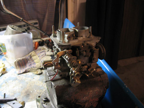

Co je to za Weber?

pride mi top jako fuego ale jak uz tady padlo je starej 100 let a kdyz na to narves nejakej karb z 2,0l a jeste vybehanej tak to bude akorat prutokovej ohrivac benalu..,.

Já jsem zkoušel dávat na upravenej fa motor Weber 28/36 DCD. Jelikož ve většině případů jsou tyto karbece za zenitem své použitelnosti, pořiď si raději novej škodováckej, přidej tomu na tryskách a máš klid!

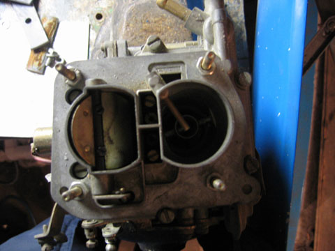

Toto je 2,0 Fiat (podle páček) a když ho pretryskuješ není špatnej, má i mechanicky ovládanou 2 komoru, ale příruba je o pár mm kratší než u sedra.

Asi záleží hodně i na stavu a ne jenom na značce, a tyky na natryskování, protože na tohle asi už nic neseženeš.

Jestli je to Weber, tak kazdoupadne je vertikalni asi DFI.

Mam dotaz: kamos me nabizi tady toho webera rika, ze je z lancie a ze je pripravenej do skody. Ma cenu ho davat na motor Škoda rapid 742 / 136, GO, vačka 260, snížená hlava o 0,8mm?
Dekuji za nazory. Jindra
