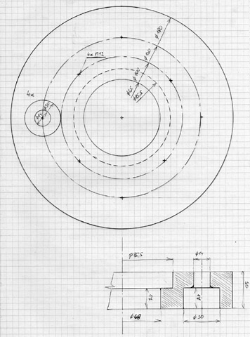

podlozka prumer 158 sila 27mm stredici krouzek 57 vysoky 10mm material ocel bez odlehceni: hmotnost 2,953kg pokud dural tak hmotnost 1,017kg

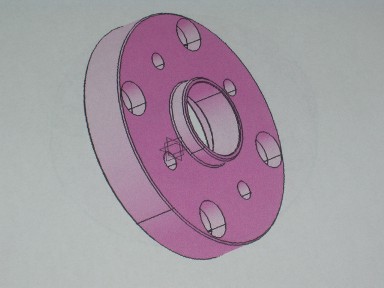

treba takhle

mimochodem tak teda nakreslim jak by mela vypadat podlozka podle me -)

me je to uplne jedno at si klidne vezme kterejkoliv z techhle planku a necha si to udelat.. ale pak to bude moci vyhodit a nebo predelat nebot tohle nejsou planky na spravne podlozky.. neni to o tom umet kreslit.. ja nejsem strojar a taky neumim vsechno ale jsem technik a nakreslit takovouhle kravinu neni problem.. treba nakreslit nejakej sroubovicovej pastorek bych nezvladl a nedelal bych to.. ale prave proto ze tohle je tak jednoduchy tak se do toho pusti kazdej a takhle to dopada..

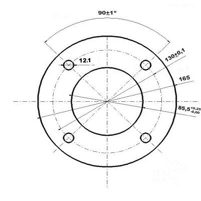

no jasne sam si to clovek vyrobi i bez planku, ale s takovymhle plankem bych se stydel nekam jit.. ale taky uz sem zazil ze nekdo nacmaral na kus mastnyho papiru od ruky palnek a chtel po me abych to vyrobil, taky jsem zazil na kusu hajzlpapiru (nepouziteho-) proste ja to vidim tak ze kdyz chci neco po nekom udelat tak mu dam podklady takove, aby ho to nenasralo-) a me by takovejhle planek nasral.. a pokud nejsem schopnej takovej planek nakreslit tak to nedelam...

a uz ani nemluvim o zadnejch tolerancich, drsnostech atd nebot takhle je to nevyrobytelny-)

1, ani jedna nema stredici krouzek coz neni takovej problem ale za 2, ta prvni je nepouzitelna nebot tam neni zadnej rez a ta druha je uplne blbe-) diry pro matice jsou se spatnym osazenim takhle se ty matice budou povolovat nebot nemaji zadnou dosedaci plochu.. (musi byt kulova) a ty zavity jsou taky uplne mimo vsechny kolovy srouby jsou M12x1,5 (pro rejpaly myslim tim vsechny kolovy srouby prumeru 12mm samozrejme jsou i M14x1,5 M16x1,5 atd..) a o stylu kresleni a kotovani o tom uz se radsi ani nezminuju.. to nekreslil technik ale prase bez zakladnich strojarskejch znalosti..
