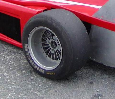

mne sa zda že sú to "loukote"
22:54:28
10.01.2005
10.01.2005
JKteré to jsou? hodte sem někdo odkaz na fotku. pls

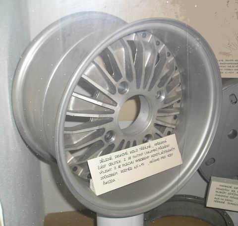

Fifa
Jsou určená pouze pro značně odlehčená okruhová vozidla. Tam je vše v pořádku.
22:50:34
10.01.2005
10.01.2005
Fifa
Malinko jsem se pídil po historii kol ARC-Brno. Byla navržena jistým profesorem na VUT v Brně. Ta s plochým středem jsou navržena na okruhové formule (tzn. asi 450kg těžké auto)
Po rozhovoru s Ing. Mazůrkem jsem zjistil,že nikdy nebyly schváleny pro běžný silniční provoz. Nevydržely zákonem předepsané únavové testy. Takže kdo je má na autě těžším než asi 650kg má důvod k obavám. Nejde tu o rázy, ale o únavu středu. Ten se může vylomit např.při velké zátěži.
