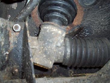

-> PeterP136: V autodílech mi bylo řečeno, že ta vnější manžeta se jako samosatatný díl neprodává, pouze komplet s řízením.
Tu vnitřní jsem normálně koupil.

Pilot 105
-> PeterP136: Vnější pod číslem 42.

PeterP136
-> Pilot 105: Takze sa asi niekto vrtal aj v riadeni, kurnik. Pretoze ta prachovka, ktoru tam mam ma v sebe nieco ako drazku, ktorou by sa dala teoreticky nastoknut.
A ta prachovka zvnutra ako vyzera? Nikto v autodieloch nic take nevie a v katalogu som to akosi nenasiel. Mam pocit ze v katalogu chyba toho pri riadeni vac (cast volantovej tyce a obe prachovky).

mates
jde to jedině přes ložisko,ale je tam šílený přístup...já měl 2 měs. nové prachovky,pak praskla jedna a vytek olej,tak jsem tam dal novou a po vzoru fav jsem to naplnil tukem co vešlo...a funguje :)

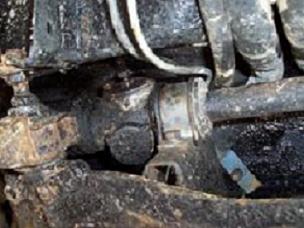

-> Feorg: :přímo uprostřed druhé fotky je šroub,zajištěnej kontramatkou,tak tím to vymezíš.....ale dotahovat opravdu málo a opatrně,je to dost citlivé....

Pilot 105
-> Feorg: Nevím jakou vůli myslíš. Pastorek - hřeben?

Pilot 105
-> PeterP136: Jinak gum. manžeta je i zevnitř a nechá se koupit.

Pilot 105
-> PeterP136: Tahle prachovka není originál, originál pouze dosedá na karoserii. Na spodní fotce je to dobře viděl, orezlé místo okolo prachovky, tak tam má dosedat originál.

Feorg - zrušená registrace
Ta prachovka je nastrčená do vnitř, já jí mám větší a je z Škody 1203
Jak se tady vymezuje vůle?

PeterP136
Hreben. Maticu som sice este nevidel, ale tie prachovky na stranach ma hreben, matice pokial viem, tak nie.
Zase podotazka :). Ta prachovka, ktora je navrchu. Ta ma byt nastoknuta na dieru v kasni, alebo o nu len opreta? A z druhej strany (zvnutra) neexituje daka prachovka? Nepaci sa mi tam mat dieru plnu prachu.
řízení
Muzete mi prosim poradit co je tohla za řázení? Matice nebo hreben? Ja tomu nerozumim.
