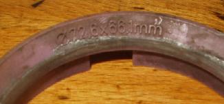

-> Saky: Takže já to upřesním. Chtěl bych 2ks redukčních podložek 4*130 na 4*114.3 středění 66.1mm viz foto níž a pro kámoše 2ks 4*130 na 4*114.3 středící kroužek na mazdu (nevím kolik to je, ale ty si snad poradíš). :-) Jo a mělo by to mít vyvrtaný díry pro nalisování škodováckejch šteftů! Toť vsjo.
