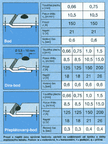

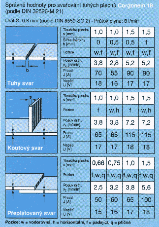

Fén
-> Pilot 105: Pokud se litina dělá tigem tak jde krásně svařovat, horší je to s obalovanou elektrodou. Ohledně svářečky LKA180 od ESABu se mě tam hlavně nelíbí zatěžovatel 20% při 130 A. Ty lepší svářečky ve stejné cenové skupině mají většinou 60% při 130 A. A co se týče koupě TIGa místo COčka tak bych raději koupil to COčko, protože už jenom náklady na svařování TIGem jsou vyšší.

Pilot 105
-> Faann: Koukal jsem k tobě na stránky a jestli jsi ten svěrák vařil ty tak všechna čest. Svařil jsi to opravdu pěkně. Mohl bys mi prosím tě poslat ty hodnoty pro svařování v lepším rozlišení. Jinak do svářečky bych chtěl dát do 25tkc, uvažoval jsem nad LKA180 od Esabu. Koukal jsem že svařuješ i tigem, to musí být na plechy paráda. Nebylo by lepší koupit místo COčka svářecí invertor s MMA a TIGem. Je mi jasné že druhá varianta bude náročnější na zručnost a naučení se s tím svařovat, ale chci to do dílny ne jenom na auto (plechy), svařování jeklů, trubek, pasoviny, kulatiny apod. Děkuji

Fén
-> stresman: Co se týče svářečky Formica tak patří ke střední třídě a co se týče napětí tak bych raději doporučoval na 380 . U svářečky na 220 stačí slabý pokles napětí v síti a už se to projevuje na kvalitě sváru. Čemu bych se hlavně vyhnul jsou podávací kladky s drážkováním, protože odírají ochrannou vrstvu mědi a zanášejí tím bovden. Co by měla mět je regulace napětí a plynulou regulaci proudu. Proud se nenastavuje podle tloušťky svařovaného materiálu, ale podle tloušťky drátu. Proto plechy o síle třeba 0,8 mm se dají svařovat 60 až 80 A.
Co se týče očištění místa sváru tak má velmi podstatný vliv na kvalitě. Proto je nutné provést dokonalé očištění místa sváru, to samé platí i o odstranění strusky při svařování více vrstev. Stačí jenom kousek nečistoty a po projetí rentgenem je o další zábavu postarané. :o)
