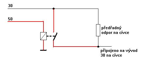

Pilot 105
Zapojení předřadného odporu už tu někdo kreslil, ale nevím kdo.

fine_ray
fšem díky! kdyžtak mě opravte:
za normálního chodu.. odpor připojen seriově k cívce.. takže na cívce cca 8V na odporu zbytek. A při startu, odpor překlenutej a na cívce všechno napětí baterky, které pokleslo vlivem velkého odběru startéru.
A zapojeno je to ještě jak?? Mam totiž pocit, že to mam špatně.. páč sem se na to teď o víkendu koukal.

2 fineray: Ten odpor omezuje proud do primaru civky na cca 3,5A (do samotny civky by teklo pres 5A a zapalovaci civka by to na stojicim motoru neustala). Asi by slo namotat civku tak, aby predradnej odpor nebyl potreba, ale je tam zase omezeni, ze primar nesmi mit velkou indukcnost. Takze vetsina vyrobcu to resi predradnym odporem, kterej se da vyblokovat pri startu nebo u sofistikovanejsich amaterskych konstrukci i pri otackach nad cca 4000rpm....

Eidy
Když startuješ, dojde k úbytku napětí v síti auta. Takže, aby měla jiskra dostatečnou energii, je přemostěn předřadný odpor. Protože indukčka je ve skutečnosti 8mi voltová (teď si nejsem jistej).
