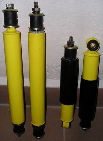

Poznáte jestli to jsou HP?

-> Fifa: Já bych řekl, že takhle žlutý tu někdo měl u auta a sám se před časem ptal, jestli jsou to vůbec HPčka...ale kdo to byl nevím.

Kaslu na to, neverim tomu. Odmitl jsem to. Prodava je je jakysi chlapik z Plzne. Ja si radsi sezenu neco jistejsiho a hlavne az na to usetrim.

Nejhorsi je, že nemám možnost si ověřit pravost odstraněním trochy laku. Zatím na tlumiče stejně nespěchám.Není je za co pořídit.

Podle mě to nejsou to HPčka. Ty maj jinou ucpávku, zátku nebo jak bych to řekl. Tyhle maj čtyřhran ven. HP maj drážky dovnitř. A zkus kousek odřít, jestlï je pod barvou žlutej zinek. Jestli ne tak ruce pryč.

-> Fifa: Ty origoš HPčka maj povrchovku né lak ale pokovenou, takže když na nějakym místě smeješ acetonem barvu tak by se to mělo ukázat. Teda pokud je předtím neopískoval.1

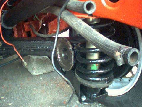

moje boli povodne takto zlate s nalepkou, ale inac ako seria, neviem, no ja osobne by som pri prestreku nevyberal puzdra zo spodneho oka tlmicov,a stopa po presteku by asi bola aj napriek oblepeniu....

Současný majitel tvrdí že z důvodu barevného ladění s vozem jsou přebarveny. Tak nevím. Použitě nevypadají.

Potřebuji radu. Poznáte někdo jestli to skutečně jso tlumiče HP Sporting?
