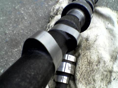

co vlastne znamenaju tie dva cisla? To su nejake uhly natocenia vaciek sacia/vyfukova? O vacky som sa este nestihol zaujimat a teraz je vhodna chvila:-)

ja mam takuto 10

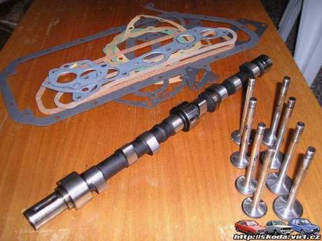

Tom
Podle fotky nic nepoznáš, jedině změřit v bloku jak si to udělal. A pokud tě někdo podved tak mu ji vraž do voka. 1

Vašo
caute mam na vas jeden dotaz kupil som vacku od SATYHO tvrdil mi ze to je 284/284 ale ked som ju namontoval tak... skoro nic volnobeh rovnaky tah truchu lepsi ale fakt len trochu! taha len v nizsich otackach od 3000 do 4500. kamarat ma 280/269 ale to je neporovnatelny rozdiel jemu to ide super. no odmeral som cacovanie podla navodu na 110R.cz a vysledok??? nameral som max. okolo 267/267 !!! a to ma poriadne nasra... prosim o vas nazor ty co sa do toho aspon trochu vyznaju, aka vacka by to mohla byt (vid. foto) dakujem caute
