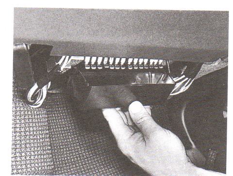

kirri - zrušená registrace
tohle sem myslel, sundáte to a už to tam nedostanete spátky, fakt sem to tam doloval dost dlouho
zvětšit Teploměr Favorit - obrázek od kirri - zrušená registrace vložen 01.12.2004 12:05:19
-> Vici: no jo ty ho tam už nemáš tak proto a nebo mluvíme jeden o lučním koníkovy a druhej o slonovy jinak nevím
-> Dino: jo když se sundá ten kryt co ji chrání ani za boha ho tam nedáš spátky, prostě strašně zajímavé
