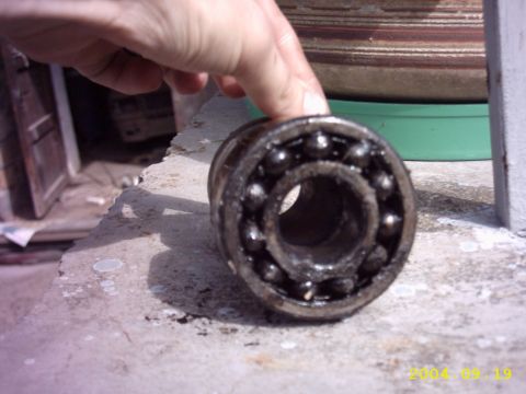

23:35:19
25.11.2004
pohled na ložisko zespod. Je to trochu brutální, ale jednoduchí pokud máš svářečku.
zvětšit Jak dostat ven ložisko zadního kola u kyvky? - obrázek od Gryzly vložen 25.11.2004 23:35:19

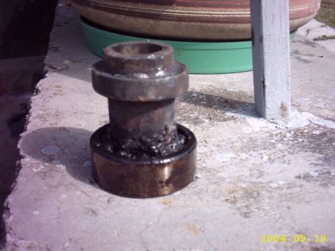

23:33:00
25.11.2004
trubka i s ložiskem
zvětšit Jak dostat ven ložisko zadního kola u kyvky? - obrázek od Gryzly vložen 25.11.2004 23:33:00
23:30:34
25.11.2004
Náhradní řešení existuje ale zničíš při tom ložisko. Sežeň si trubku která se vnitřním průměrem vleze na kužel poloosy a dosedne na vnitřní kroužek ložiska. Tu trubku k tomu ložisku přivař svářečkou. na konec trubky přivař kroužek, za který zaklesneš packy od normálního stahováku. a šroub stahováku opřeš o ďolík v poloose. no a jak začneš dotahovat stahovák tak ti ložisko sleze. Někdy pomůže pár ran kladivem. ještě vložím fotky. Pokuď ti to není jasný tak napiš na gryzly@seznam.cz
