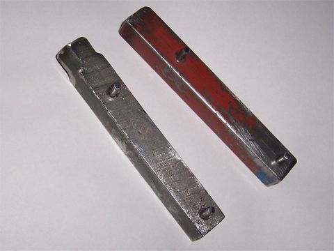

tak, veko uz mam vyrovnane ale sytic stale nefunguje :-(

tak a tu su uz nachystane pripravky na rovnanie veka :-)

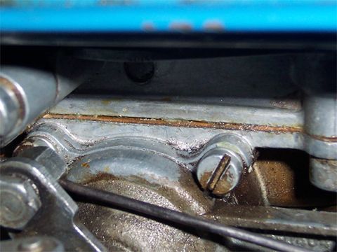

hm, fuku tam máš slušnou, netěsnost karburátoru dokáže nadělat hodně nepříjemností (od problémů se starty až po střelbu z výfuku), sám jsem si jich užil dost a dost, krušné to byly časy

foto netesnosti:

-> King2: ohladom toho vika, mam ho trosku prehnute v prednej casti tam kde je sytic, mozem dodat fotku...no a ten sytic mi viac-menej vobec nefunguje. Som to skusal utesnit aj hermetikom a stale nic... Az taketo velke problemy moze sposobit taka mala netesnost/nasavanie falosneho vzduchu? sa mi to nechce verit. v sobotu sa to viko idem pokusit narovnat. nemas pre mna nejake dobre rady?

2 Minno: Jsou dva zpusoby: Prvni je popsanej v literature a spociva v podlozeni okraju vika hranolkama (ne pomfritama :) a pomoci tretiho hranolu se na opacny strane tlaci na stred vika (ve sveraku).Pak se to zopakuje s otocenim vika o 90st. Druha, brutalni, metoda spociva v rozevreni celisti sveraku tak aby kraje vika sedeli na celistech a uderem bytelneho kladiva na na stred vika (dira pro sroub airboxu) , pak pootocit o 90st a jeste jedna rana :) Zly jazykove tvrdi, ze pritom muze viko prasknout, ale ja jsem zatim nemel tu cest :)
