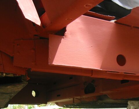

myslis teda kus ty kapsy? ten pricnej nosnik v zadni casti ty kapsy (jak je vykousla) doufam nebude vadit...

no asi se to bude blbe vysvetlovat ale zkusim to-) tyka se to uchyceni vnejsiho drzaku ramene.. je tam takovej plech do U co drzi podleny rameno (ten je jako ND) a to ucko zvenku na kraji bliz k zadku auta vadi takze je potreba asi dvanact cm nariznout a navarit to jakoby k prahu.. proste aby se to Ucko u konce rozsirilo aby vzniklo misto pro ten drzak.. to Ucko se muze klidne vyhodit cely ale pak uz se tam neda zpatky vlecka.. snad je to pochopitelny

to vypada hodne slibne. zajimal by me ten jedinej zasah - tyka se to predniho vnejsiho uchyceni tvyho ramene? taham to z tebe, protoze zrovna delam kastli, tak abych vedel v cem to bude kolidovat se serii...

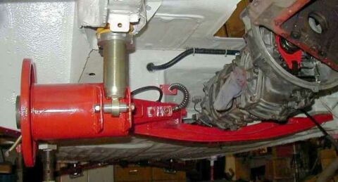

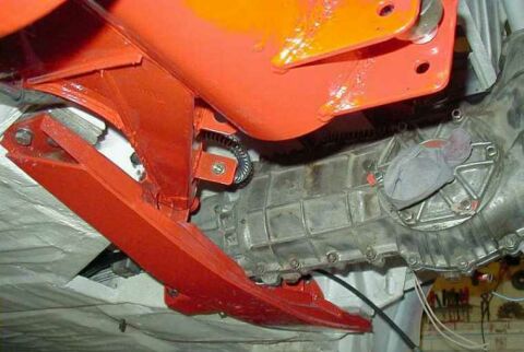

v aute to jeste neni to bude asi o vikendu kdy se dolaej posledni detaily.. lem se pravdepodobne nemusi upravovat vubec.. drzaky pricky prevodovky tam muzou zustat zatim nevidim zadnej duvod cemu by vadili ja mam drzaky jiny takze me tam nic nevadi.. ja si to vymyslel tak aby nebylo potreba zasahovat do kastle a bylo to plne zamenne zpatky coz se nakonec nepodarilo nebot jeden malej zasah je tam nutnej ale pujde to zase odinstalovat a nainstalovat vlecka.. tlumic neni ani jako LR ani jako serie je to neco mezi tim-) ty se musej upravovat.. az to bude tak to nafotim..

-> tina: Je to něco jako ta spodní fotka,akorát že tam neni takovej válec na hřídel ale má to menší průměr a na ložisko je ten domek zase větší..Držáky tlumiče jsou jako na tej fotce,kde bude možno nastavit si světlou výšku vozu....

hm, tak to je lepsi vykaslat se na pricku nez nemit moznost serizovat odklon... no uz aby ta naprava byla k dispozici! bude Saky potreba vystrihovat kus vnitrni hrany podbehu jako to bylo u LRa? a jak se bude uchyceny vnejsi bod toho ramena, kdyz tam zustanou ty nosniky na pricku prevodovky? nejak si to nedovedu predstavit...

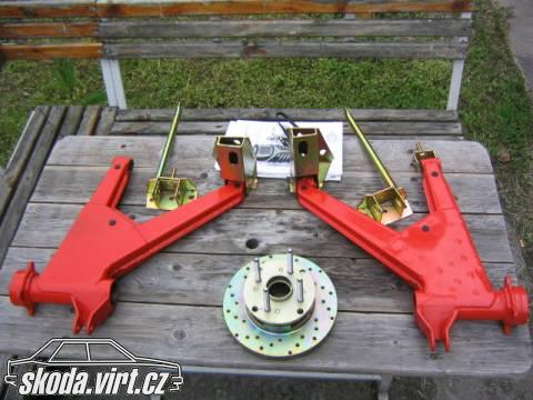

nicmene jestli se to uchyti na pricku nebo ne je celkem jedno.. nicmene reseni co mam ja usetri dobrejch 20kg na hmotnosti a myslim si ze pricka je uplna zbytecnost.. nebot s prickou nepujde (resp nepujde na pricce bez uprav) schopnost stelovat odklon coz je prave obrovsky plus.. s tou prickou by to teda slo taky ale podstatne sloziteji a to uz je lepsi ji vypustit.. a jak to vypada kdyz se neda stelovat odklon muzete videt u tech bezmozku co si mysli ze snizej auto vzadu zkracenim pruzin..

Tak kdyz uz ste tady zdrbali ten muj projekt tak Vam k tomu taky neco reknu.. v proncipu je asi LRova naprava to nejelpsi co muze byt nicmene ma to nekolik minusu a to hlavne cenu a uprimne receno je to takove osklive velke ale jak rikam at si da kazdej co chce.. me se libila celkem Molcanova myslenka akorad se me silne nelibilo provedeni a obzvlast cena.. ale kdyz si nekdo mysli ze adekvatni cena za to ze prinesete dva pary sikmych ramen on je prerizne flexou a svari a prepaltuje plechem 9000Kc nebo kolik za to ted chce tak ja mam jinou myslenku.. a to udelat to cele nove a poradne se spravne navrzenym stylem ohybani plechu a ne tak jak to vyjde z nouze z vlecky, dalsi vyhoda je to z noveho plechu narozdil od tech starejch sikmejch svarenejch ramen a stoji to polovicku bez nutnosti dodat ctyri ramena-) cela naprava ma uhel kejvani 10supnu stejne tak jako LR moznost serizeni sbihavosti a odklonu kol stejne jako LR moznost stelovani vysky podvozku a predpeti pruziny cele ulozene v pevnejsich silentblokach oproti vlecce to vse je stejne s LRem vyhoda oproti LRu je ze zbytek se pouzije seriovej z vlecky a proto to neleze tolik do penez.. cela tahle sranda bude stat cca 12000 v sade jsou tlumice pruziny ramena drzaky do kastle a veskery potrebny spojovaci material a potrebne dily.. sada neobsahuje hridel a lozisko buben a kloub tovse je totozne z vleckou.. u LRy to stoji dalsi penize cele reseni cca dvojnasobek.. dalsi vyhody vsechny naboje na kotouce dozadu co jsem kdy komu dodal jsou s timhle kompatibilni... dalsi vyhoda do budoucna se pocita s vyrobou novych hridelu a pak se da udelat delsi a zvetsit rozchod.. co se tyka tlumicu jsou tam pouzity celkem rozumne dostupne tlumice s minimalni upravou upravy do kastle opet minimalni a je moznost opet dat zpatky kyvnou ci vlecenou napravu tomu nic nebrani.. co se tyka ceny tak kdyz se to prepocte na repasovanou vlecku tak to vyjde radove na hodne podobne penize a klady si kazdy muze odvodit sam.. co se tyka stadia vyzkumu: naprava je uz svarena drzaky napravy hotovy ted se doladuji posledni detaily a posledni milimetry.. pruziny jsou ve fazi motani a tlumice jsou pripraveny.. behem mesice to prijde vsechno zandat do auta a bude to otestovano v crossovych podminkach a na silnici.. a pokkud to vydrzi v terenu kde jezdej ty omlacene popelnice-) (v tomhle provozu vyztuzeny vlecky praskaj celekm casto-)) tak to uz vydrzi vsechno a nabidnu to zajemcum k vyzkouseni.. nicmene terminy radsi uz po zkusenostech nerikam ale pocitam ze na jare by kazdy kdo bude chtit mohl mit tohle dilo na aute... kokretni dotazy klidne zodpovim mejlem nebo i tady pokud bude cas..

Mno co sem ze Sakyho dostal tak to ma byt něco na způsob LR nápravy s cenou někde kolem tuším 12tis...

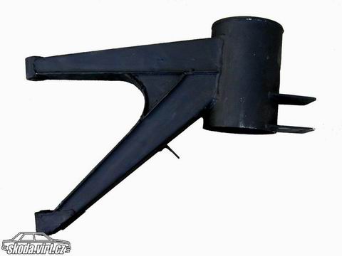

-> U-Geen: ah tak, hej robil to molcan ale sa mi to vidi lepsie ako tie cierne zvarence co su nizsie, bo tam je treba pouzit poloosi z alfy, naboj z 1203,... podla mna total kravina

-> Oliver: prijde mi to jako totalni kravina, kdyz uz pominu to ze to vyjde kurva draho pokud to dela Molcan, tak svarit rozrezany ramena z vlecky je nesmysl, kdyz neni problem udelat novy ramena...

pani a co tak toto:
