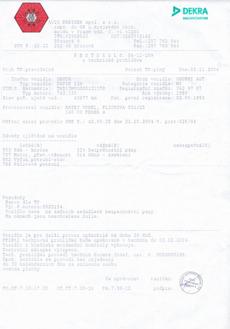

-> Kocour: Kocoure, potom to na 99,9% nie je kasna z r. 1986, pretoze min. od r. 1984 tam tie uchyty mali vsetky Garde/Rapid/Rapid130. Na kupecka sa totiz vzdy dali za priplatok primontovat. Ja mam Rapida 120 z r. 1985-6 (prelom rokov) a uchyty tam su, kamarat ma Gardeso (1984) a tiez ich tam ma a aj na dvoch vrakoch Garde som ich videl. Su len zakryte pod tapacirom, musis ich nahmatat (asi 10-15cm odspodu). To len tak pre informaciu.

2 Kocour: Ja vim.....Ja mam taky menenou kastli nekdy na zacatku 90. let, takze mi treba chybi typuvej plechovej stitek v kufru, za coz by me spravne meli na STK vyhodit, pricemz do nedavna to nevadilo. Proste bych sehnal zadni pasy, vterinovym lepidlem bych to do zadu nakasiroval a po STK sundal :) Fakt nemas v kastli ty kotevni mista (doury se zavitem)?

Kocour
-> King2: Jo moje auto je 136, ale bylo nekdy v roce 1993 zbourany a tehdejsi majitel vymenil kastli no a ta ty diry proste, nema. Auto sem kupoval od znamyho a ten delal stk zasadne legalne a nikdy to problem nebyl

2 Kocour: V id-carte mas napsano rapid136, takze tam by zadni pasy bejt holt meli, pokud to neni nejaka prestavba......Samozrejme

Petr Šťastný
-> Kocour: a není znovu přihlašovaná?(přestavba?) pak bys musel mít opěrky hlavy a vzadu pásy. Ale nevím od kterého roku.

Kocour
Ja mam 1989, ale menenou kastli z roku 1986 a ta ty diry proste nema, nikomu to nikdy nevadilo

Ak máš auto s dátumom výroby po 06/1986, museli ich tam povinne v ČSSR montovať. Ak je staršieho dáta, ale máš v kasni pripravené úchyty na zadné pásy, je povinnosťou (podľa vyhlášky) ich tam domontovať. Podľa mňa by tam mali byť, ale zrovna vyhadzovať za to z STK mi pripadá hlúpe.

To si dělají prdel ne ? Myslím tím ty pásy.
Já je tam taky nemam a nikdy jsem s tím neměl problém. Není tam ani dirka v tapecírungu, pouze matky v kastli.
U kterejch kokotů jsi byl, v jakém městě ?

Kocour
Tak sem byl včera na stk, dlouho sem se na to připravoval, sundal sem z auta vsechno co je v rozporu s vyhláškou a stejně mě nakonec vyhodily. Důvod 1)neměl sem sebou krabičku od fólií nalepenejch na zadních sklech
2) na zadních sedadlel nejsou pásy, který tam nikdy nebyly
Tak si teď řikám jestli má v dnešní době vůbec smysl technickou legálně dělat
