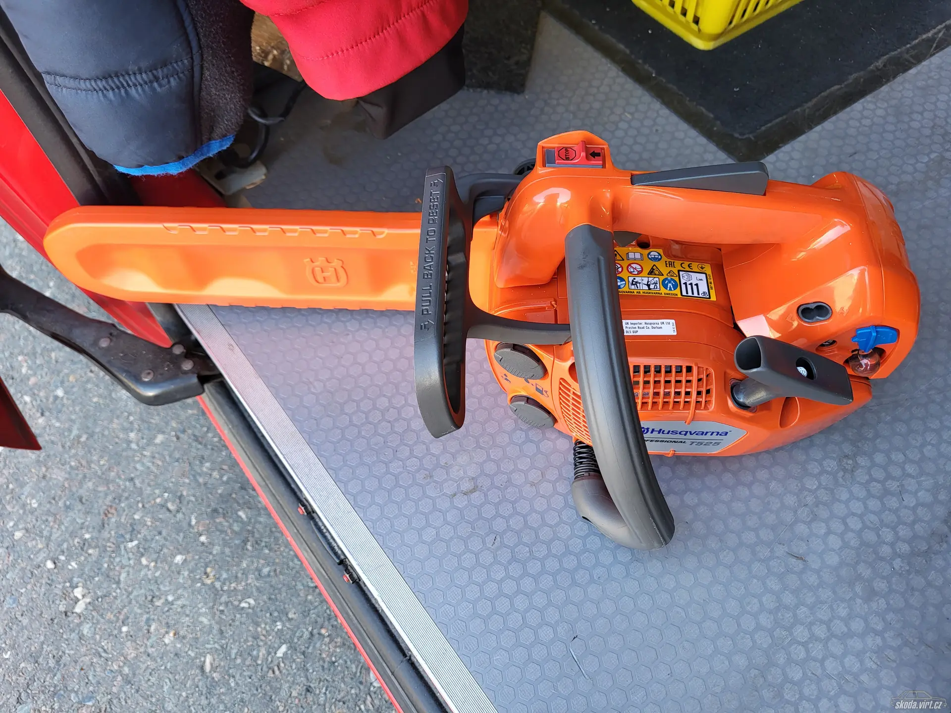

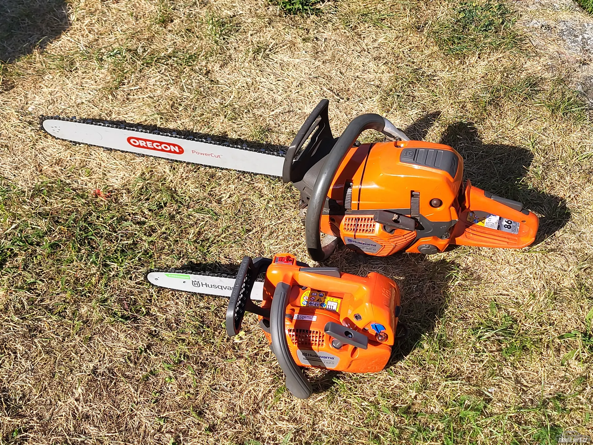

StepaNoFUN
Tak jsem si k 560xp poridil hracku. Doslova...
1,1kW/27ccm, ale je to lehounky do ruky. Na to mensi rezani na zahrade je to s tou velkou jako jit na komara s puskou.
Lista 35cm uz je objednana. Kuwa to ma debilni rozmer retezu. 325 mini/1,1mm. 0bjednal jsem Oregon. Sada lista, retez a nahradni retezka za litr. U Husqvarny chtej litr jen za listu.
Serou mne ale, ze na to nedelaj (asi nikdo) hranatej retez.
Jeden dotaz - povolujete spojky na motorovkach razakem, nebo pouzivate ten aretacni pripravek (pripadne startovaci snuru) misto svicky?
