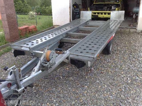

pistaa
-> vhml: takze skusenost s tym je super.. na obcasne jazdenie na zavody skvele, male lahke spotrebu auto to meni tak cca +1l na 100km, vyber bol skvely co sa defektov tyka tak je to mozne a po nerovnostiach typu frezovana vozovka a podobne treba opatrne, a tak ked o to pojde pneu sa kupit daju rezervu mam a naklapanie super , co sa cien novych tyka je to v tomto prevedeni daco do 3 tis Euri.

vhml
Jedný nápravy bych se asi trochu bál o životnost. My máme dvounápravu na 10palcích a hodně to trpí na defekty zadních kol, přední kola vyhazujou kamínky.
Jinak pro tebe nutnost sklápění abys nízký auto naložil.

Bagrr- máma mele Emu
Nevím proč, ale jednoose nad 750kg bych nevěřil v životnosti... Stačí mi vidět nápravu na obyč káře která je stavěná na 750 jak vypadá po cca 30t km většinou tak půl na půl zatížená nezatížená... Ložiska v nábojích už začínaj mít svý nejlepší léta za sebou... A to ta kára nejezdí nějak extra zatížená.. většinou tak na cca půlku nosnosti... Když už tahat auta, tak dvounáprava, s kolama 13" a víc mimo plochu (Kvůli stabilitě, sehnatelnosti gum, životnosti náprav apod)... Osobně jsem teda tahal jen dvounápravy... A nejlíp mi vyšla opravdu ta s kolama mimo plochu...

-> David29: To je sice pravda, ale asi to poslední co by mělo zájemce zajímat. 20x denně s tím nikdo k rampě couvat nebude. Když jsme dneska tahali na dvouosovém přepravníku na stroje velikou vojenskou nádrž na vodu, pro dočasnou stavební náhradu vodojemu pro čtyři vesnice, určitě by mě nenapadlo řešit couvání, nazad jde vše stejně jako dopředu, buď umím, nebo ne.
Jinak váhy supr, ale bez vyzkoušení bych se docela jízdních vlastností bál. Pokud jde o dvouosáky s malými koly do 10", je vždycky problém při častém používání nejen stabilita a díry, ale také opotřebení pneu a náchylnost k defektu, daná průměrem kol a hlavně většími otáčkami oproti klasice 13".

David29
-> pistaa: Bude se ti s tim líp parkovat a bude ci víc zadek nabíhat, když to zlomíš...

David V6
tahám dvouosý na čtrnáckách mimo plochu ne pod,ty s kolama pod jsou vratký a ještě tak malý kola budou náchylný na díry,ale hmotnosti jsou zajímavý

-> pistaa: tie hmotnosti zneju zaujímavo, nejaká stránka na výrobcu s cenníkom?

pistaa
Chcem sa podelit o skusenosti s ludmi co vozia, tahaju, skratka najlepsie zivia sa tym.
Jedna sa o autoprepravnik vyrobcu Jan Ban - SR
celkova 1200kg uzitkova 900kg
hydr. naklapanie, navijak....
jedna naprava pod loznou plochou na 10" kolach 195/50R10
Ake to ma jazdne vlasnosti???
Vzdy som jazdil na 2 napravaku s 13kami. je to vrtkave??, nachylne na jamy??, skace to?? treba to presne vyvazit??
dakujem velmi mi to pomoze pri vhodnom vybere Jan
