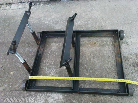

jarda.u1
-> Klubko_: jelikoz jsou z plnyho materialu a jsou docela tezky,tak myslim ze asi ne.Spis neco podobnyho jako na rudlik.

Klubko_
-> jarda.u1: tj, to jsou kolecka z kocarku ne?

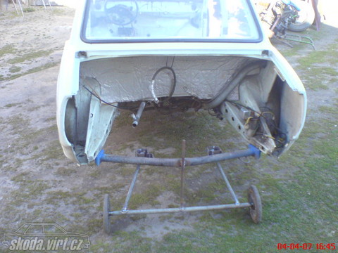

jarda.u1
Na popojizdeni s kastli bez zadni napravy jsem si udelal takovejhle vehement.Rikam tomu "vlecka made in doma"

jarda.u1
-> Klubko_: Ja si dam pod motor rudlik nalezato a jde to s tim taky dobre

Klubko_
-> m8rinek: je to dobrej pomocnik

Klubko_
muj vozicek pod motor je tu uz celkem znamej

MOLSO
-> m8rinek: pojezdy pro kastle ?

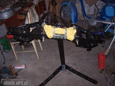

-> Borin - Král tuzerů: je a není, je to zbytečný, seskládám vrchní ramena, pověsim svisláky, ogriluju, namontuju spodek, pružiny, otočňáky, zavřu a mam hotovo. Tady jsem měl nápravu rozeskládanou. Dnes už je v kupě celá.
Jinak jsem čekal aktivitu s různejma vozejčkama na motory, grilama na celý auta, pojezdama pro kasle. Jen tak jako inspiraci na výrobu pomocníků a ono ticho...

m8rinek
a v akci :), bohužel kvuli čepům spodních ramen, nejde nápravu ogrilovat uplně :(

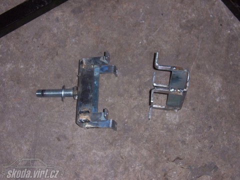

m8rinek
adaptér pro nápravu

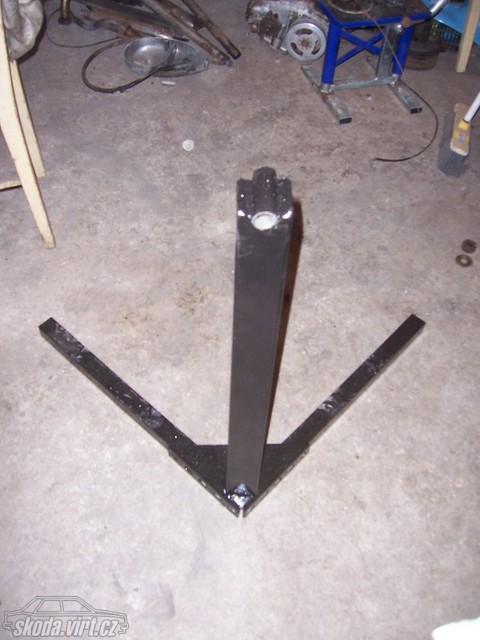

Já vyráběl nosič motorů a náprav

Dovolím si skopírovat svoje téma od sousedů
Přátelé co oživit diskuzi a přijmout to, že už je jaro a že by se už dalo konečně něco dělat:). Mno a proč si tu práci nějak neulehčit? Mistři v tomhle oboru jsou Tátomechanik a Mototechna, ale třeba je podobnejch bastlířů víc. Tak se pochlubte :)
