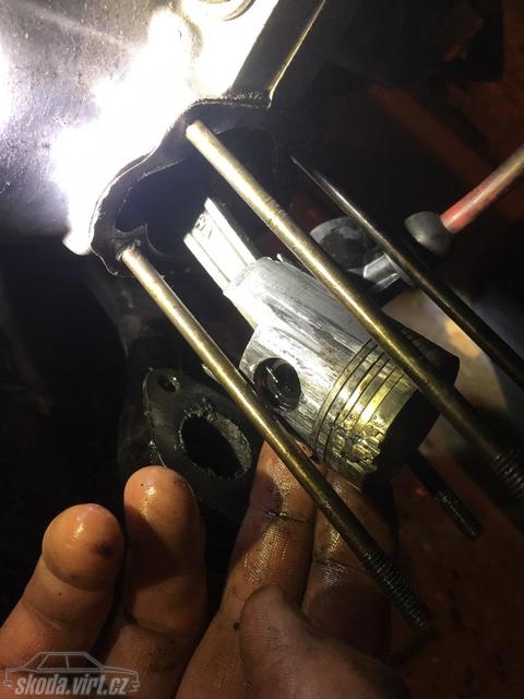

-> 11mAjA11: Jehličkové ložisko na pístním čepu je právě míň náchylný na poměr mazání. pevný futra vyžadují víc oleje. Co se týče olejů vyloženě závodní tak většinou to byl Shell CikFIM jezdilo v mistraku ve 125,a byl nepredredeny a jezdil se 1:25. Predredeny jsou pro motory s odděleným mazáním, použitelný i klasické míchání. Hlavní je ale konstrukce motoru, kdy dneska sice ano syntetický, málo kourivy,nezalepuje to priveru,ale ty motory jsou i v 50ccm vysokootáčkový s nízkým pístem, tenký pístní kroužky, rozměrově a materiálove kvalitní píst,a ve spojení s nikasilovym válcem. To diametrálně jiná hudba oproti Jawa,ať už pincek nebo velký 350. ( Nebýt toho že jsem si tím prošel a taky tripade zadřel na olej do motorových pil) tak to sem nepíšu. Jinak kdo nezná ten MS20, tak to za socialismu fasovali jezdci Svazarmu od vojaku z letiště a jezdili to v motokrosovych ČZ, kdy standard M2T bylo nahovno a tuzexové oleje nedostatek. Až jsem si to znova zajížděl na, "minerální" olej na radu člověka který to zažil - tak jsem potom u toho zůstal a v poměru 1:50 to mimo plný kotel a vysoké otáčky vůbec nekouřila..

Fakt ho tam nenalil málo..ani pomer michani nepodcenil.. spíš ty jehly na toto mazani prostě nejsou vhodné, bronz by to pravděpodobně v pohodě vydržel.

-> 11mAjA11: Pořádně si přečíst, co je na pixle. Závodní oleje bejvaj předředěný až už pro použití v odděleným mazání nebo prostě pro jednodušší míchání a pak je potřeba toho tam nalejt mnohem víc. Nicméně pokud byl celej motor suchej, možná bych zapřemejšlel nad tím, jestli nenastala chyba obsluhy - vlivem zakecání, únavy, čehokoliv tam někdo nalil málo (či vůbec) olej. Nebyl by první a ani poslední, protože zrovna na tenhle olej běžně jezdí lidi, co stavěj fichtly na závody.

Tak holt tomu never, jeli sme v noci, kdy treba ve ctvrtek bylo 14° cili kosa jak cyp, davkovani oleje nebylo 1:50 ale 1:30 coz je vic nez je potreba, a ten motor byl a je uvnit proste suchy, po sundani valce co jezdil na Mogul Alfa 2t byl karter a kanaly cervene a to jezdilo 1:50 bez potizi. Nejelo se hodinu v kuse se zalomenym plynem.
Jelikoz mel jehlicky na pistnim cepu tak to nemuze byt puvodni pist ani vrtani ani ojnice ani cep, jehlickove lozisko ma jiny rozmer nez bronz.
Proste ten olej nemazal jak by mel, jestli neni vhodny do tohoto typu stroje nebo z jinych duvodu uz se nikdo nejspis nedozvi..

-> 11mAjA11: "velkorysé dávkování" tomu říkám teda hodnota poměru
Ono taky záleží na chlazení, když tak koukám na tu bagáž, tak to dotyčný musel drtit celou dobu na max aby to trochu jelo... Z pincků už jsem pravda dávno vyrostl
Ale když vidím tři kroužky, tak sehnat výbrusový píst jiný, než se dvěma byl taky problém, čili bych vsázel na původní vrtání? Jako upřímně nevěřím tomu, že by na vině byl olej...
Ale když vidím tři kroužky, tak sehnat výbrusový píst jiný, než se dvěma byl taky problém, čili bych vsázel na původní vrtání? Jako upřímně nevěřím tomu, že by na vině byl olej...12:01:26

Já liju Mogul Ester a úplně v pohodě to funguje, ložisko mám klasické kluzné, dojížděl sem na Mogul Alfa bo Ester došel..
Ten kousnuty motor jel na Castrol Power 1 Racing 2T v dávkování vice než velkorysém a stejně ten motor byl uvnitř úplně suchý, takže zodpovědně mužů napsat ze nemazal a za tím si budu stát.

-> 11mAjA11: Až pojedete příště - dám Ti tip, Sežeň si MS20 Ruský letecky SAE60 naředíš 1:40 a v životě litinový válec správně vyhonovaný a správně spárovaný píst nezadřeš

-> Jirik_Tuňák1983: Tak on taky není Castrol, jako Castrol. Pokud to někdo mazal nějakým 10w-40 na místo přímo pro 2T určeným olejem, tak se není čemu divit. Tyhle debaty o tom, který olej je TOP a který největší shit mne vždycky baví, neboť jsou o ho*ně. Je úplně jedno, kdo ten olej vyrábí/prodává. 99,9% selhání na mazání je způsobené nesprávně zvoleným olejem, jeho poměrem (v případě 2T) nebo zanedbáním údržby/intervalu výměny. Jestli tam leje Mogul/Mobil/Shell/TOTAL/X
XX je úplně jedno

Tak výlet parádní, 758km ujeto, jeden stroj 20km před domovem fatálně zkolaboval.. pravděpodobně na špatné mazací schopnosti oleje Castrol.. všechno co by uvnitř mělo být za normálních podmínek mastné , bylo úplně bez olejového filmu..
Tímto zkolabovaly jehličky na pístním čepu..
