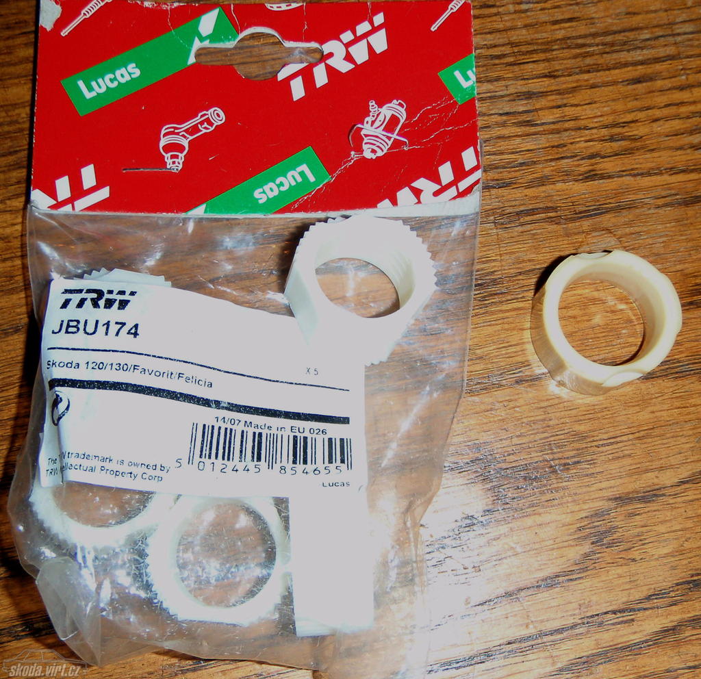

-> sikula 24.01.17 21:19:17: Toto je právě ta druhoška.
Původní originál je zde na foto vpravo - je z měkčího plastu a nemá drážky, ale konické náběhy a ta těsná místa se vytvoří nasazením do převodky. Vlevo je novější TRW

21:19:17
24.01.2017
sikula
Varianta 2. Tohle jsem použit nechtel.

21:16:33
24.01.2017
sikula
Varianta 1

21:13:08
24.01.2017
sikula
-> Bukaj: Aha, tak já použil pouzdro podle tvého popisu s použitím s oleje, ma na 3bodech uložení a pak druhé pouzdro co mam, tak to ma slabé kroužky po celém průměru pouzdra, ale je to tak 1mm široké a je jich cca 8za sebou. Mě přišlo lepší, použit to co jsem použil, možná foto lépe popíše. Díky za info
21:02:19
24.01.2017
Bukaj
-> sikula: A jaké originál pouzdro jsi použil? Jsou dva druhy a několik výrobců - původní, z řady 742 - určené pro převodku s olejovou lázní "objímalo" hřeben tak, že se jej dotýkalo na 3 místech (aby zbylým prostorem mohl protékat olej), zatímco novější typ pouzdra pro převodku s tukem objímalo hřeben v celé ploše...
