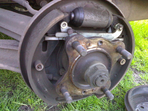

Bukaj
-> vmat93: Jak píše Dragon - prasátka koupit 19 mm, vyměnit obě, stejně tak obložení. Jestli buben má vyryté rýhy od kovových částí paken, tak sehnat jiný buben...
...a nechci strašit, ale jak vypadá klínek na poloose? Byl tam vůbec? Takto z fotky to vypadá, jako by kužel poloosy byl poškozen protáčejícím se bubnem...
15:25:40
21.04.2016
21.04.2016
dragon_cb_cz
-> vmat93: A nebo ho prostě sundej a změř to, ale na 125L bude téměř jistě 19mm... mimochodem, pokud máš v jednom bubnu takovouhle katastrofu, tak bych se rovnou podíval, co je v tom druhém... Pokud chceš měnit i obložení, tak by stejně bylo nejlepší to udělat na obou stranách. A pokud jsi jí uvařil, nebylo by od věci vyměnit i brzdovku.
Že řešíš každou korunu vím, ale tohle fakt není nijak drahé a na bezpečnost (a životnost těch brzdových komponent) to má docela pozitivní vliv

Zeptám se jako někdo, kdo se zadníma brzdama ještě nikdy nic nedělal: Jaký je rozdíl v prasátcích 19 a 22 a které prasátko patří na jaký model?
Mám škodu 120 5q 1989 s kyvkou a před časem mi odešla jedna zadní brzda. respektive auto při rozjezdech chcípalo (říkal jsem si, že jsem takový blb a najednou neumím rozjet škodovku
), pak se odzadu při rozjezdech po nočním stání ozývalo bouchnutí, které se po čase ozývalo tu a tam i při jízdě. Vždy po této ráně auto znatelně lépe akcelerovalo, tedy jsem předpokládal, že přibrzďují pakny na jednom kole a proto i to chcípání motoru.
Pohmatem bylo i znát, že je jeden buben k.o., nedala se na něm udržet ruka, jak byl horký a během jedné jízdy to způsobilo zřejmě i zahřátí kapaliny, protože pedál brzdy byl s každým zabrzděním více a více měkčí. Se škodovkou jsem tedy nouzově dojel padesátkou domů a na čas ji odstavil. Poté jsem ji zkusil asi dvakrát projet, brzda už šla normálně a zabírala na ťuknutí, ale pakny sem tam přibrzďovaly na pravém kole stále. Konečně jsem si před týdnem sehnal stahovák a sundal buben. Vevnitř byla malá katastrofa - na paknách jen kov a zbytky obložení na mě doslova vypadly na zem. Navíc dohromady tvořily max tak jednu paknu, zbytek se vydrolil neznámo kam.
Asi to tam lítalo jak zběsilé, je potrhaná guma i na prasátku.
Budu kupovat nové obložení a prasátko, proto prosím o radu, jaký typ mám koupit. Viděl jsem na e-shopech, že mezi 19 a 22 je dost podstatný cenový rozdíl. A bohužel mě teď zajímá především co nejnižší cena dílů - mám platit povinné ručení na druhé auto a řeším v rozpočtu každou padesátikorunu... Na druhou stranu se škocnou najedu ročně přes 10 000 km, takže nechci volit nějakou ultra budget variantu, která mi selže někde při jízdě třeba po dálnici

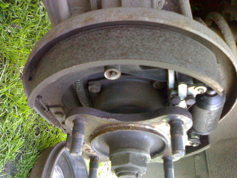

ten povrch je nějakej divnej flekatej... jestli to je tim z čeho je to slisovaný nebo jsou opravdu spálený..? poraďte
14:58:41
04.05.2008
04.05.2008
na druhý straně to samý, ale pakny rovněž sjetý, že v nejslabšim místě maj tak 1mm
, a je na nich takovej povrch jak kdyby byly spálený...

-> J3STER: já nic já muzikant
tak přidávám fotky, po sundání bubnu na mě tohle vybaflo... normálně chyběl kus obložení, v bubnu ale nebyl, asi se rozemlel na prach... je možný že se to někde šprajclo a dědek s tim jel a ten buben se uvařil a zkroutil...? pakny vypadaj nějak divně... jedna je ze strany pěkně okousaná.
