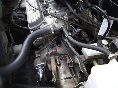

me to na aute nedela,zkontroluj si hladinu oleje v prevodovce,musis povolit ten plech co drzi nahon od tachecu na prevodovce a vytahnout celej nahon i s takovym malym umehohmotnym koleckem,melo by to sahat tak do pulky teho kolecka ten olej.jinak ta zaslepka by mela bejt napevno

Hoď motor dozadu a třeba to přestane. 4

Engi
Ahojte, mam problemek s odvetravaci zaslepkou. Uz ponekolikate se mi stalo ze jsem nekam dojel a zjistil jsem ,ze mi skrz tuto zaslepku prolitl olej z prevodovky. Kdyz jsem se zajimal o tuto zaslepku tak jde velice lehce povytahnout nahoru. Nevite jak volna ma byt ? jestli neni nejak vytahana ? Obavam se, ze po najeti na jakykoliv hrbol zaslepka povyskoci a uz se treba nevrati a potom olej prolina. Myslite ze vymena za novou to vyresi ? Potom je tedy otazka jak ji vyndat ? rukou jsem s ni nehnul ani za nic, ale je pravda ze jsem se zas az tak moc nepokousel...
prikladam foto toho bazmeku.....
