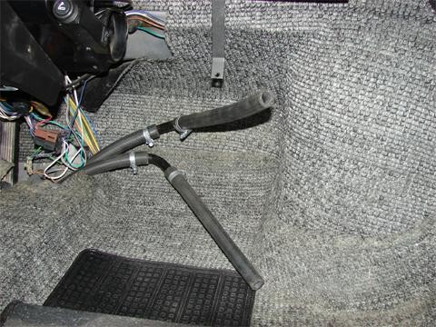

a nové prepojky sú tam

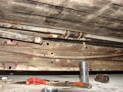

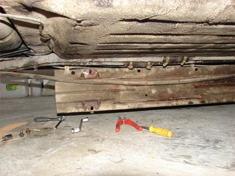

odklopený krycí plech :)

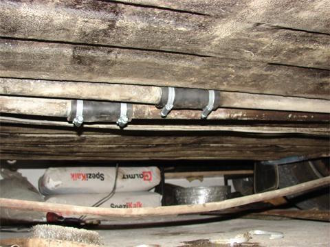

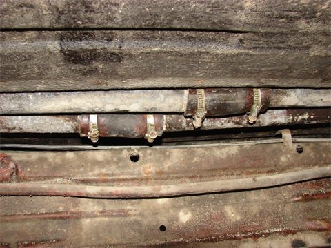

staré prepojky trubiek chladenia, spony boli asi 3 ročné

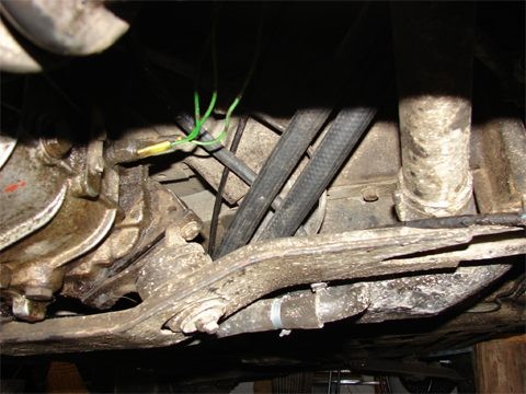

19:16:40
29.08.2007
29.08.2007
a potom pekne šup do stredového tunela
19:16:02
29.08.2007
29.08.2007

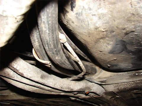

ponad priečku prevodovky
19:15:34
29.08.2007
29.08.2007

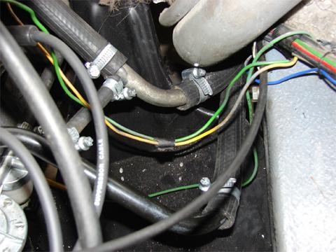

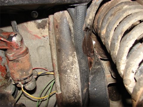

vedenie hadíc okolo domčeka pružiny, musím to tam ponatierať, a štartér pôjde new :)

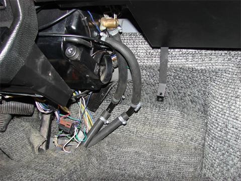

prívody do kúrenia

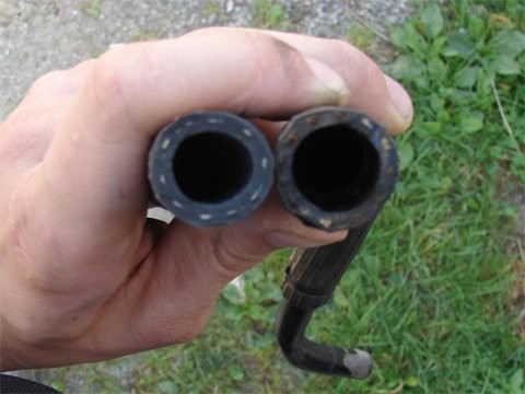

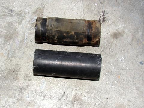

rozdiel nový vs starý vyťahaný koniec

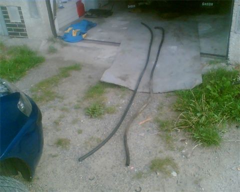

starí hadovia vytiahnutí
To už nie je guma! Už len kus tvrdého popraskaného matroša.

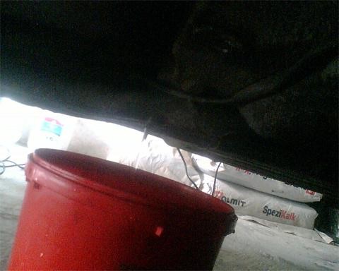

19:10:18
29.08.2007
29.08.2007
cik vodička do kyblíka :)
