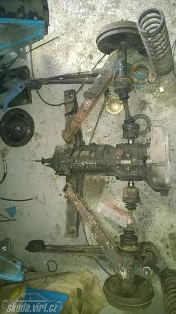

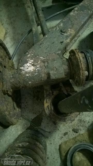

Ovšem na obrázku dole je vidět, že jsou obě už vysazené takže pokud nejdou bude problém jinde

-> zajoch 28.04.16 10:11:47: ideálně dvě montpáky proti sobě a jenom jí vyloupnout. Jen rukou to nevyškubneš.

ani za boha ju nemůžu dostat ven...

Poloosu z převodovky ? Normálně mírným škubnutím je tam jen kroužek nejlépe dřívko strčit mezi převodovku a jeden ze tří výstupků na ose a zapáčit škubnutím je to i na autě bez povolení šroubů

-> zajoch: K tomu žiadny prípravok netreba, stačia dve kladivá.

Hosi a jak bez přípravku vyndam poloosu z převodovky??

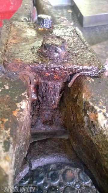

-> Polyš: Ono to chce kvalitní odrezovač(např. rost off od wurth) a autogen nebo alespoň plyn na nahřátí.. Pak povolíš cokoliv :)

-> minno: Takhle jsem to chtěl udělat taky.Ale ani lešeňovka nepomohla.Nakonec jsem musel matku pomalu dokola rozřezat.

-> zajoch: Tak tá sa povoľuje normálne doľava.
Ja som to povoľoval na demontovanej náprave takto:
minno120.rajce.idnes.cz/2 011.02_-_2011.06_-_renovac ia_a_zastavba_vlecenej_zad nej_napravy

-> zajoch: Jestli matkou myslíš to, co dřív byl šroub, kterej spojuje šikmý a podelný rameno, tak se obavam že to asi nepovolíš.
Když jsem rozebíral vlečku co mam na rapidu, která vypadala asi tak o 89% líp než tahle, tak sem jeden šroub taky urval

-> zajoch: akú matku?
e: zasraných je tam viac.

Jak mam kurwa sundat tu zasranou matku?? :D pravotočivá ci levo? :€

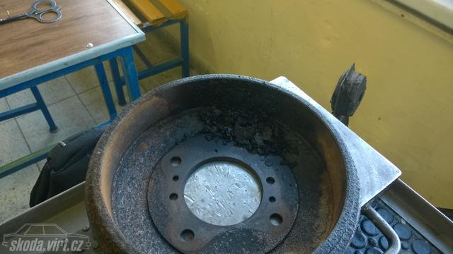

-> zajoch: jak to rozoberiems tak sa to rozpadne

-> zajoch 26.04.16 15:28:30: dobrej šrot....

Buben (zatim jen jeden) byla taky sranda rozebrat.

-> dragon_cb_cz: no, sak cajk... Ja jak sem to dneska rozebíral tak ty šikmé ramena vypadaly schopně. Zvenku to vypadalo ze byly dokonce pozinkované.Uvidíme po pískování.
přinejhorším pofičí na buggynu.
K fotce: Jeste sem je nerozebral...

-> zajoch: Nech ty ramena opískovat a uvidíš co z toho zbyde. :)

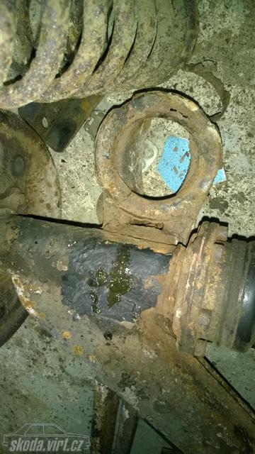

-> Majki: tak snad to taky bude.. i když když potáhnu za lanko ručky tak jde cítět odpor a slyšet pružina. No nevím no... V uterý 19.4 to budu pitvat, tak se uvidí
jako takhle, byli sme přímo v Dolní Lutyni.
konkrétně na ulici lomená
Trochu zakypané od oleje, ale to je to rameno co je vařené a nejde otočit

-> zajoch: to si byl kousek, moje taky nešly otočit ale byly zarezle pakny k bubnu... Po sundání bubnu vše ok. Ložiska a gufera jsem měnil....

Tak a je doma :D
po bližším ohlodání doma jako první reakce přišla, co sem to sakra koupil?
Pravým kolem nejde točit a je svařované šikmé rameno, bojim aby to nemělo nějakou souvislost xD
Převodovka divně rachtá a jde vytáhnout hřídel od spojky (s tím že převodovka bude "jetá" sem tak trochu počítal)
poloosy vypadají v cajku a most taky.
Šikmé ramena na pohled nevypadají špatně až na to pravé vařené, ale to by snad nemuselo vadit, ne? (blíž ukáže pitva)
podélné ramena na některých místech jak papír. (vyplatí se vyvařovat?)
Jinak sem dostal i domky tlumičů, zkrácenou kulisu 5Q a tyč řazení.
Snad, teda pardon, určitě to nebylo plýtvání penězi. :D
