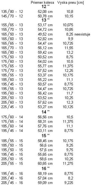

vyberal som existujuce bezne dostupne pneu mensich rozmerov...inac pneu 165/50-13 asi neexistuje, aj ked niekde sa mi zda ze som ju videl.

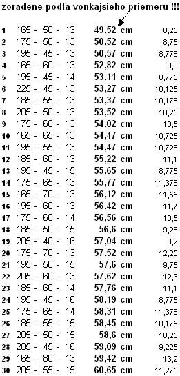

poradie podla vonkajsieho priemeru pneu

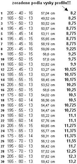

poradie podla vysky profilu
14:03:11
14.01.2007
14.01.2007

trochu som sa nudil, pre tych, co rozmyslaju nad zmenou kolies
