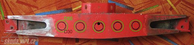

-> ozzman1000 07.03.16 22:22:44: Bordelu se tam sice dostane více, ale taky se ho dostane více ven, než přes tu malou dírečku. S tou časovou náročností máš ale pravdu, jen vyřezání krajů podle odlehčené varianty pár hodin zabralo.
-> Tuner#2 - zrušená registrace 07.03.16 22:28:52: Přesně toto jsem potřeboval vědět, sice nemám v plánu skákat, ale měl jsem strach ze zeslabení, i když je to silnější 5mm typ. Mám i novější slabší 3mm typ, ale je kopnutá a základna je prohnutá, proto jsem do toho hned nepustil.
-> minno 08.03.16 09:01:59: Silná má 7,2 kg ( po vyřezání krajů dle slabé 6,7 kg ) a slabá 5,1kg

A neskúšali ste niekedy niekto vážiť priečky silná vs slabá? Celkom by ma zaujímal rozdiel.

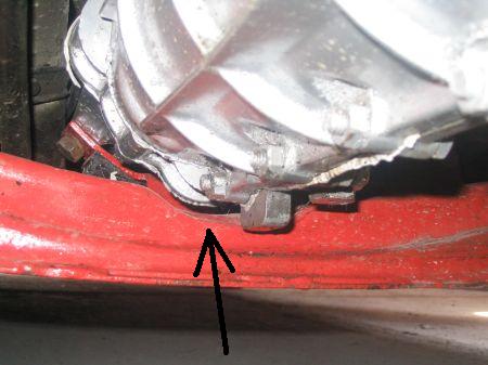

-> Jurraa 07.03.16 12:22:42: Klukum na rallye se pricka pri doskoku vlivem tlaku sikmych ramen prohybala, takze nejake zeslabovani bych v tomto miste vynechal.

zakonzervovať pôjde o čosi ľahšie, ale cez tie diery ti tam dovnútra súčasne pôjde kvantum bordelu (voda, prach atď.) Podľa mňa priečka nie je len na to aby držala prevodovku, ale je aj výstužným prvkom kasne. Netuším čo spraví z hľadiska pevnosti a tiež prenosu hluku a vibrácii do kasne. Vzhľadom na pomer časovej náročnosti úpravy, jej prínosu a horeuvedených možných dopadov by som sa na to asi vysral

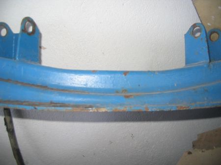

Nechci zbytečně zakládat nové téma, tak využiji toto. Nezkoušel náhodou nějaký chronický odlehčovatel odlehčit příčku převodovky na vlečku ? Uvažuju o přidání odlehčovacích otvorů o průměru 50mm zespod do staršího typu, která má základnu z 5mm. Spolu s tím bočním vybráním to ubere asi kilo, pořád ale bude asi o kilo těžší jako odlehčený typ, co má základnu z 3mm.
Vím že v celkovém měřitku je to zanedbatelné ušetření hmotnosti a netuším jestli budou remcat na STK, ale proč vozit zbytečnou zátěž, když se stejně odlehčovala a navíc půjde snadněji zakonzervovat vnitřek :).

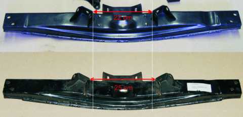

Příčky jsou focené zhruba ze stejného úhlu.

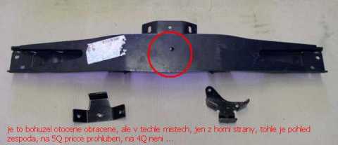

-> Pilot 105: jj a to odlehceni je znat na vykrojich v plechu ze spoda pricky... stara to ma cca 3cm od kraje ufikle rovne a nova tak 5cm od kraje a jeste vybrany smerem ke stredu..

-> M a r c e l - GARDE: A jelikož je to již novější výrobek tzn. vyrobeno jako náhradní díl má i prolis na převodovku jako rapiďácká příčka, prostě se to sekalo ze stejných výlisků pouze držáky se navařily blíže středu. Původní je ta co sem dal Borin, tzn. bez prolisu. Jinak oficiálně existují 3 druhy příček (Garde a 2 na 130ku a Rapida, ty se lišily pouze v síle materiálu ze kterého byly vyrobeny, novější typ prošel rapidním odlehčením).

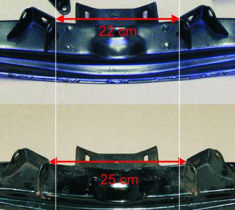

-> Tomáš SK: Ano, protože máš širokou vlečku. Tam se to lišší (4q, 5q) pouze držákem převodovky.;)
Úzká vlečka má jinou příčku, měl jsem ji doma a má úchyty opravdu od 1,5 cm z každé strany blíže středu a je to dáno tím, že úzká vlečka má obráceně otočené silenbloky na podélných ramenech, takže je to přesně tak jak píš ps. Sám už jsem to tu psal asi před půl rokem, když jsem ji prodával, tak fotka co sem dal Marcel je ona.
-> DuriQ: Úhel úchytů je totožný, pouze jsou blíže středu.

-> M a r c e l - GARDE: Na garde jsou jinak otočené silentbloky na rmench tak jsou úchyty asi o 3 cm blíže k sobě

-> M a r c e l - GARDE: Oni snad nebyly 4q v rapidech?A příčky se liší v držácích ramen polož si vedle sebe příčku garde a rapid a podívej se pořádně jak daleko jsou od sebe úchyty ramen .Převodovky vím za ta léta co to dělám jak vypadají

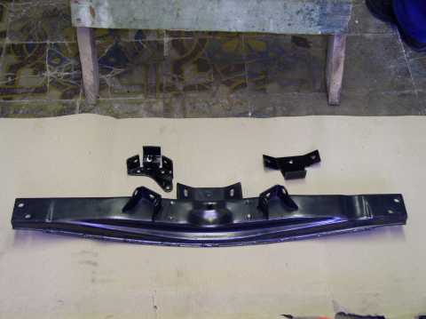

M a r c e l
bohuzel zatim jsem nenasel tu spravnou fotku ...
